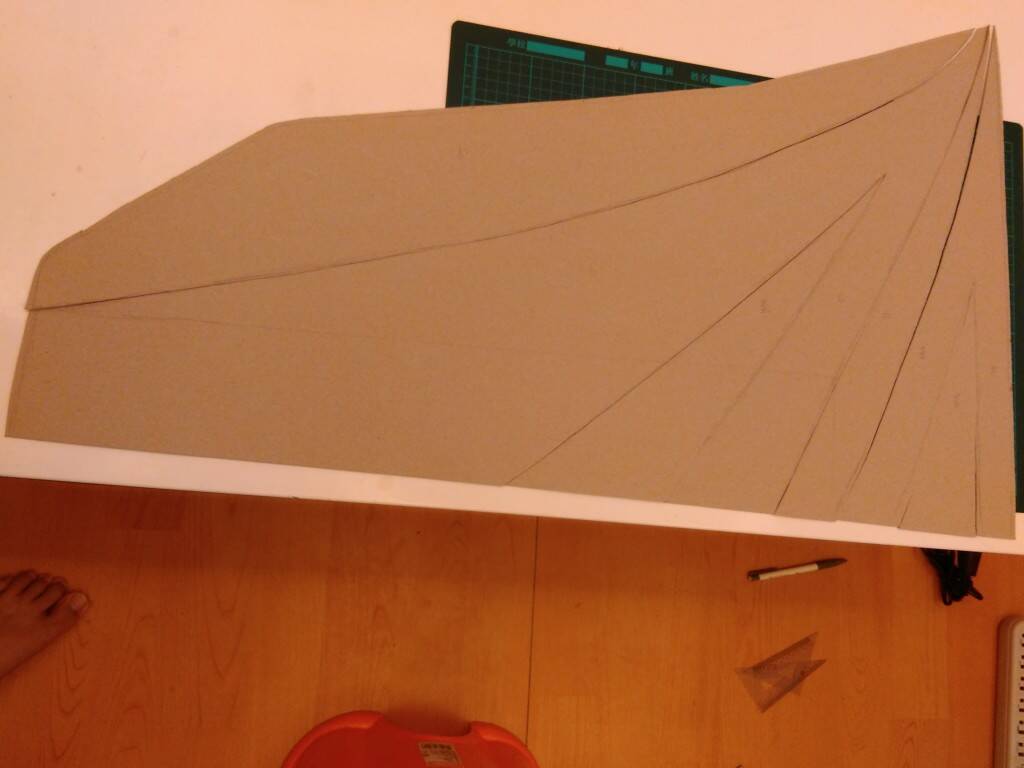

接下來要換主翼正面上場了~
一樣先打版,利用厚紙板將要塗裝的樣式畫好

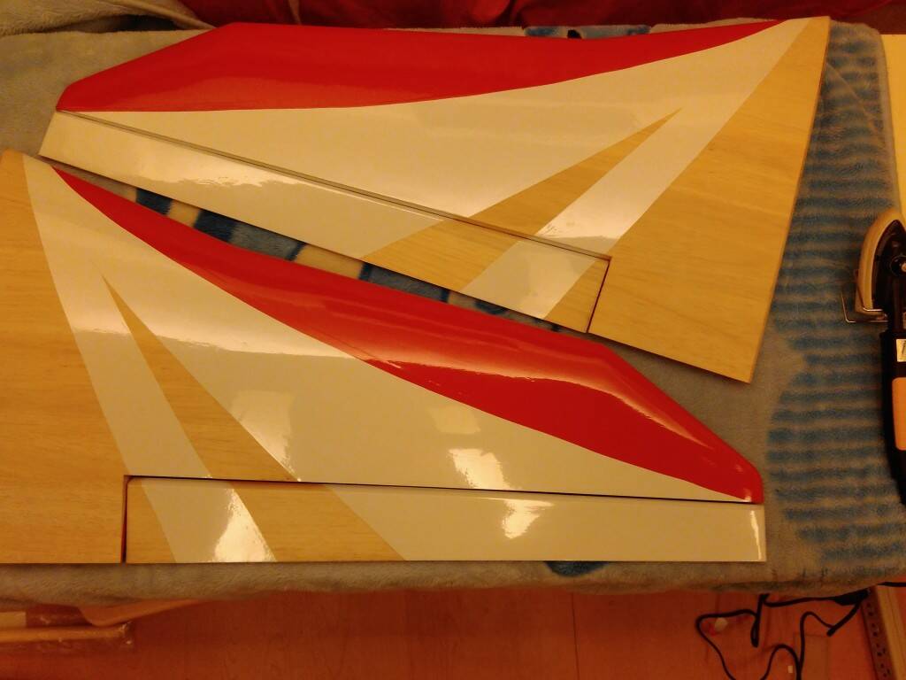

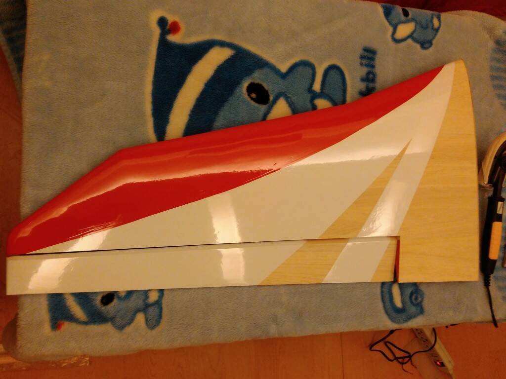

再來將淺色系先燙上~
(底下要鋪軟墊或毛毯,防止背面已燙好的塗裝刮傷)
兩片都好了~
