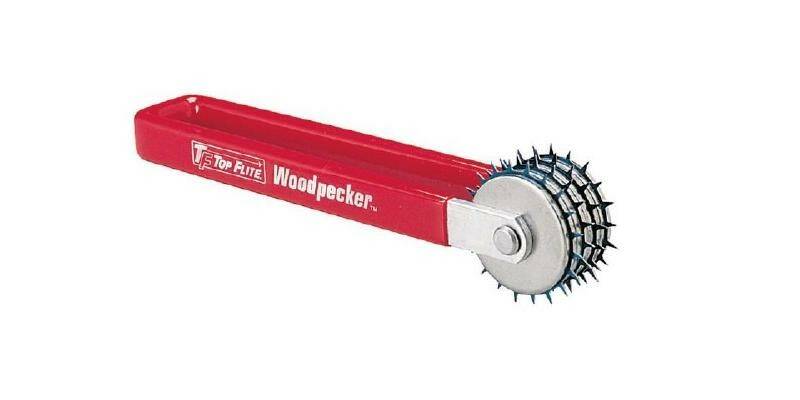

包覆紙我的經驗Hanger 9 的Ultracote不錯. 這是中溫紙, 不需用到高溫.
貼大面積木材表面用狼牙棒滾一下, 貼時要拉襯才不會美得冒泡. 狼牙棒很少見, 我確定小周還藏有一支. 一回生兩回熟, 不難做. 一架飛機頂多三天就可搞定. 期待見你的美機完成.

哇~原來還有這秘密武器的狼牙棒!
請教一下彭大,使用它在木材上滾一下是為了增加粗糙度嗎?讓燙紙更好附著上?
還是有其他功用?
另外,在燙紙重疊區較易起泡,我是會用細針戳一下~~

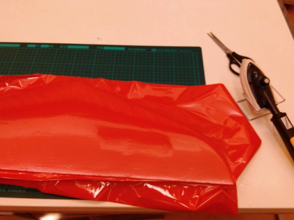

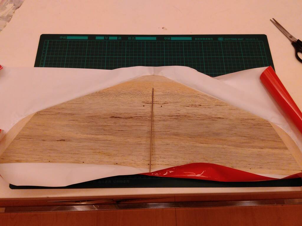

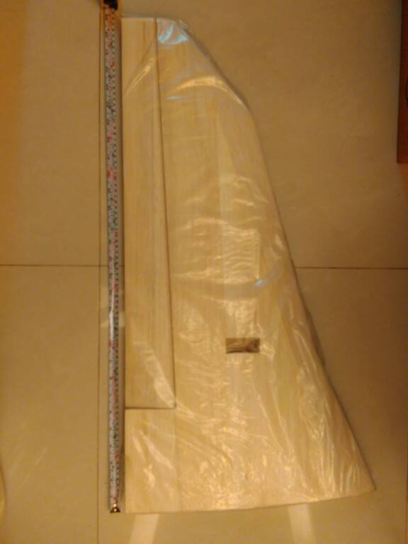

好吧,剩下的塗裝就自己來吧,開始上網查詢燙紙相關知識訊息,也看了許多YouTube燙紙影片,更請教多位前輩模友,就這樣開始給它動工下去了。
每次利用深夜時段,沒辦法家裡還有妻小,要先哄他們睡了,我才能安心上工,每天利用個2~3小時,一點一滴,慢慢的燙,慢慢的搞,男人就是不能快!

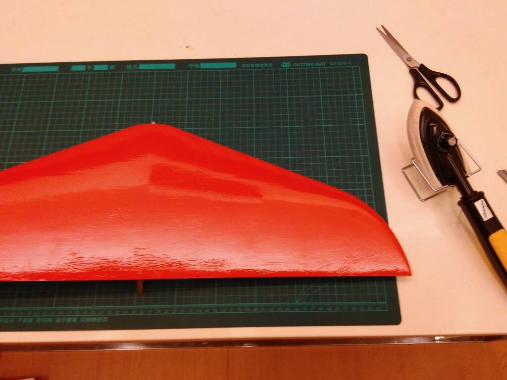

就從小翼開始吧,一邊看著iPad上的圖,一邊就把它燙上去,初步看來還不錯。
小翼背面:
第一次燙,預留很多,有點浪費...
邊拉邊燙~~
背面好了~將多餘修邊裁掉~

狼牙棒在木材上刺出細小透氣孔,不影响燙紙的平整,也不會聚積氣泡。用針刺木板也可以,只是耗工,要刺很多下。不要直接刺在包覆紙上,小洞很難看,。
原來還有這招~ 我都刺燙紙.....  詳情 回復 發表於 2015年12月20日 08:12 PM
 樓主| 發表於 2015年12月20日 08:12 PM | 顯示全部樓層
lspeng 發表於 2015年12月17日 01:44 PM
狼牙棒在木材上刺出細小透氣孔,不影响燙紙的平整,也不會聚積氣泡。用針刺木板也可以,只是耗工,要刺很多 ...
原來還有這招~
我都刺燙紙.....
