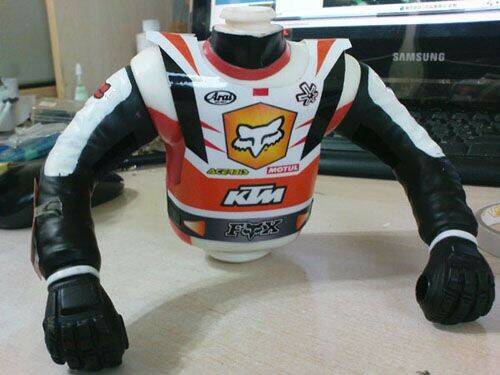

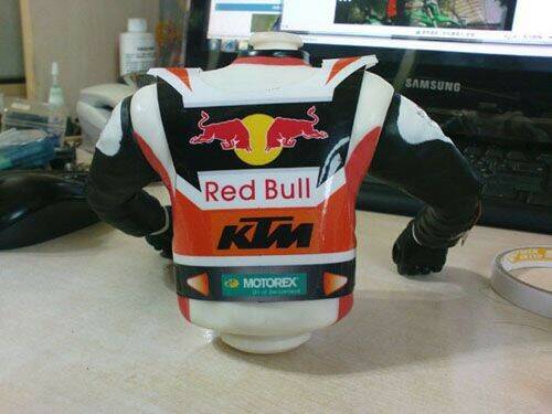

貼臉的那前半段,我也看了好幾次,除了貼照片的妙招值得學習,我還想學他改變人偶的顏色,他噴漆和水貼都做得不錯!不過,我問了附近的模型店老闆,他說這種軟泡棉用Tamiya的PS漆也留不住,那怎麼辦?總不能去買至少一加侖裝的「防水彈性漆」吧?號稱延展彈性達100%喔!

PS漆跟帆布漆都吃得住,只是久了會裂,我做過很多白老鼠實驗 也可以用膠片來做,堅固耐用 http://www.rctw.net/thread-119681-1-1.html  詳情 回復 發表於 2015年11月30日 12:57 PM
也可以用膠片來做,堅固耐用
請問那盔甲,是您所謂的膠片?然後自己列印水貼紙,印好裁成前後片才穿上去的嗎?好厲害!  詳情 回復 發表於 2015年11月30日 10:16 PM
也可以用膠片來做,堅固耐用
請問那盔甲,是您所謂的膠片?然後自己列印水貼紙,印好貼好之後,裁成前後兩片才穿上去的嗎?好厲害!

有多種作法,這盔甲我是沒用水貼,水貼用在這比較浪費,主要分三層,第一層拿平常買東西的包裝上的膠片來裁,第二層用一般貼紙印製貼上,省一點就用一般列印紙+雙面膠帶也可以,第三層用完稿保護膜或博士膜貼上,一  詳情 回復 發表於 2015年12月1日 06:15 PM
