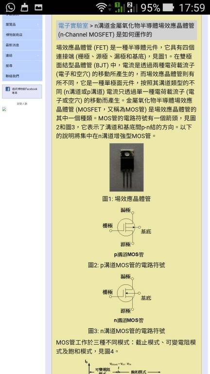

andywong0126 發表於 2015年11月26日 06:09 PM 師兄跟你的說法在網上搵資料看完後還是不太明白,想問是去普通的電子零件店跟他說要N-channel就可以,有 ...

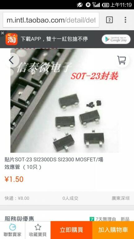

larry1234 發表於 2015年11月27日 11:18 AM 大大,咁大粒 MOSFET 很難固定呢,我買 SOT-23 封裝:
