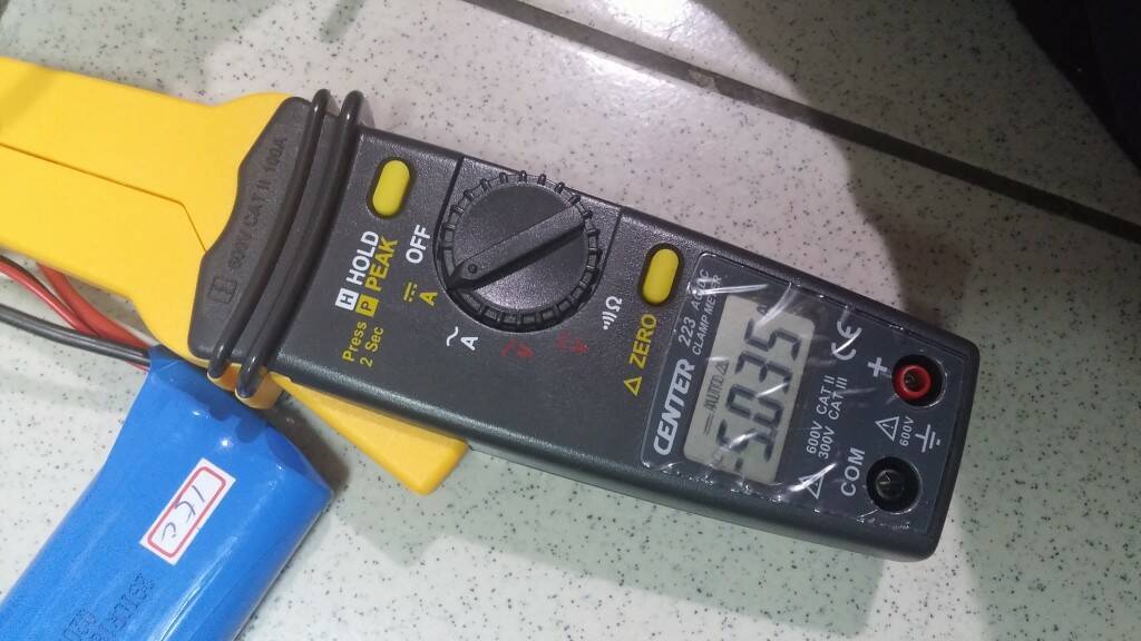

之前測試原廠電池的安培數(瞬間油門拉轉大概最大5A)
換上新電池瞬間油門拉轉大概也5A上下
原廠電池工作電壓7.4V, 1500mAh, 最大安培約5A
所以 5A / 1.5A = 3.33C
新電池組工作電壓7.4V, 3000mAh, 最大安培約5A
所以 5A / 3.0A = 1.67C

發表於 2016年2月20日 01:20 AM | 顯示全部樓層
大大~您的C數應該是算錯囉~
原廠電池7.4V 1500mAh, 最大安培約5A,所以C數是 5A / 1.5A = 3.33C~
新電池組7.4V 3000mAh, 最大安培約5A,所以C數是 5A / 3.0A = 1.67C~
感謝Kuntan大大更正,但怎麼覺得這樣C數好小~~~?  詳情 回復 發表於 2016年2月23日 10:34 AM
 樓主| 發表於 2016年2月23日 10:34 AM | 顯示全部樓層
kuntan 發表於 2016年2月20日 01:20 AM
大大~您的C數應該是算錯囉~
這種四軸機只是正飛航道沒有3D動作,而且只用有刷馬達轉速低所以耗電小,耗電C數當然小囉~ P.S:前面計算的都是馬達吃電的C數,不是電池能供應的C數喔~  詳情 回復 發表於 2016年2月23日 03:15 PM
發表於 2016年2月23日 03:15 PM | 顯示全部樓層
zerojay100 發表於 2016年2月23日 10:34 AM
