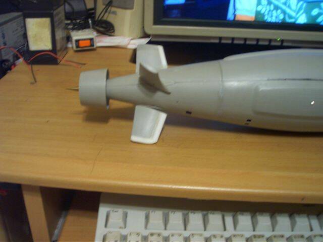

1/144 海狼級潛艇 RC化
發表於 2007年3月4日 09:51 PM | 顯示全部樓層
只加前段就ok了嗎-後段不加嗎
 樓主| 發表於 2007年3月4日 09:55 PM | 顯示全部樓層
方向舵用5mm膠條 加大加長
之前用原廠舵面根本無方向性可言  後來偶將上下方向舵對調又給她加長加大這樣方向能控制
對了目前上面的方向舵偶將他固定起來了 這樣轉向功能還不錯 如果覺得十字舵粉難搞定的話
這也是一個偷懶的方式
 樓主| 發表於 2007年3月4日 10:01 PM | 顯示全部樓層
原帖由 wt4 於 2007年3月4日 01:51 PM 發表
只�
這不一定 要看個人配重
因為偶之前的配重船頭較重所以加中間偏前面
尾段最好不要加 以免翹尾不聽使喚
發表於 2007年3月4日 10:08 PM | 顯示全部樓層
鑫哥-你的意思是-加前段保麗龍保持船身水平不要翹尾
翹首就不管它了-反正還可以操縱-對嗎
對了-上面的方向舵將他固定起來-潛入水裡時轉向真的沒影響嗎
 樓主| 發表於 2007年3月4日 10:13 PM | 顯示全部樓層
原帖由 wt4 於 2007年3月4日 02:08 PM 發表
鑫哥-你的意思是-�
翹首就不管它了-反正還可以操縱-對嗎
對!大致上是這樣 不要翹尾就好了
不過偶現在可是調到完全水平的喔
上面的方向舵固定下來 水底下的方向性一樣粉棒!!

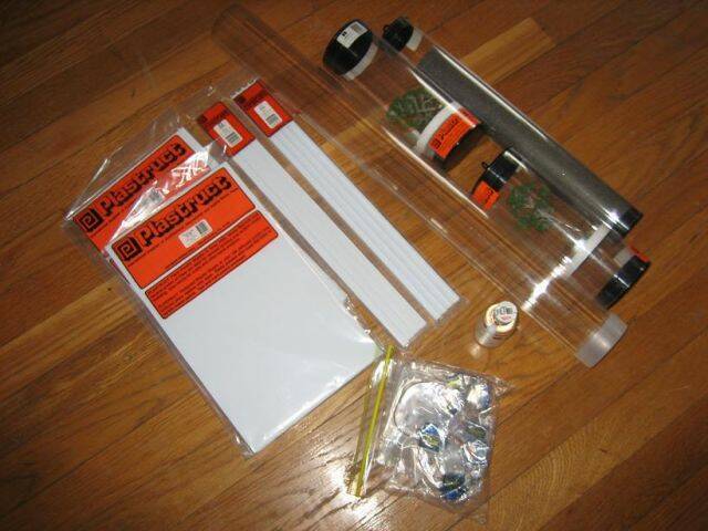

發表於 2007年3月5日 03:09 AM | 顯示全部樓層
材料都買好了......就等考完期中考.....還有船殼.......
