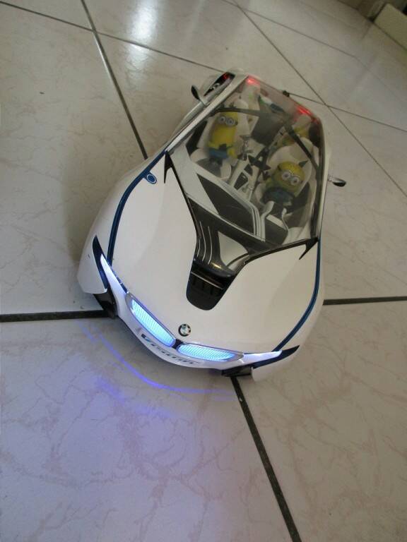

我改的是1:12 MJX(美嘉欣)版, 車門不能開但是油箱燈很酷. 原廠配的260馬達玩幾次就操壞了, 本來丟在一邊, 看了版大的發文才又買新的馬達來換. 換的過程又燒兩個, 後來原廠馬達上面的電路版也焊上去就比較穩了. 輪胎抓地力很小, 可以當甩尾車來玩. 尾燈是DIY加裝的, 原廠車沒有尾燈.  改的過程順便塞小小兵進去.

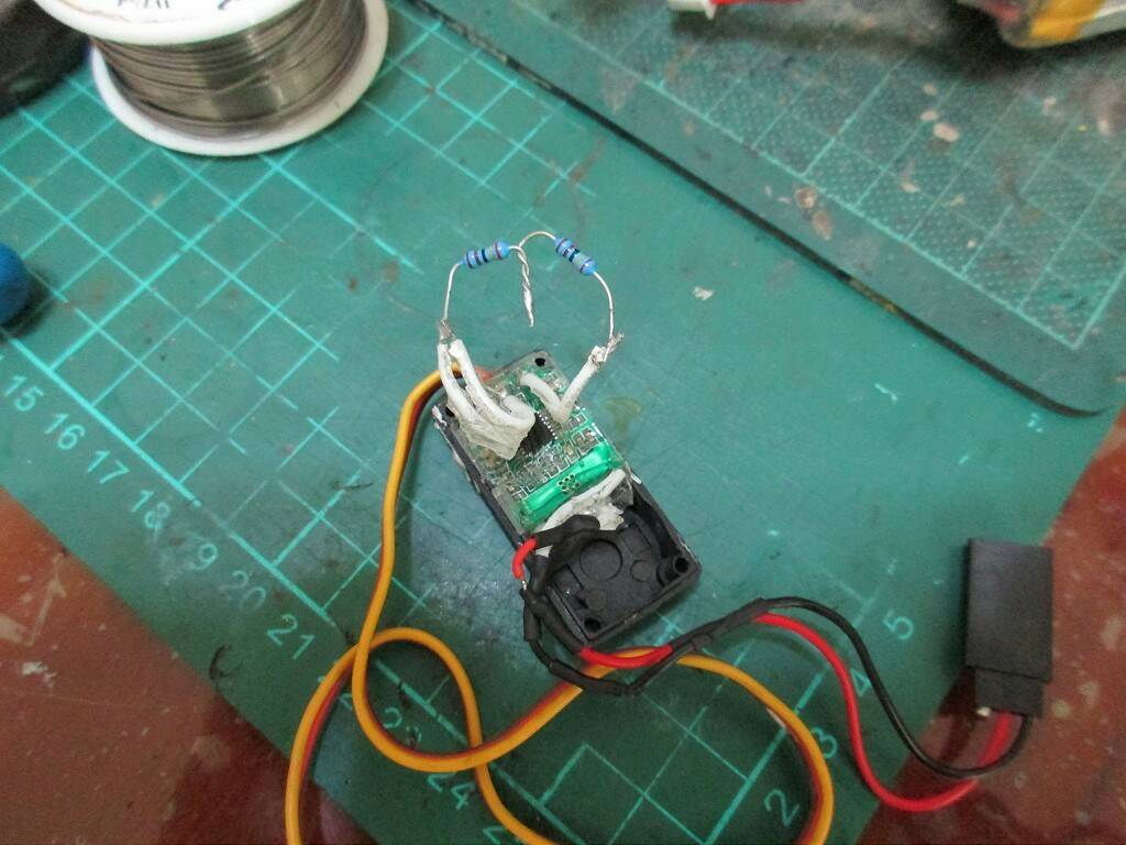

轉向我是用壞掉伺服器的電路直接把原來接伺服器裡面的馬達線剪斷重新焊到玩具的轉向馬達, 再把伺服器的電位器轉到中立點. 伺服器相關改法可以參考下面影片. 其實如果電位器有點故障(中立點很難抓到) 也可以用電阻來取代, 改的過程發現其實電位器也只是一個可變電阻. 中間與左右電阻值大約2.4K Ohm, 也就是說用兩個電阻焊成類似下圖那樣就好了. 所以掃齒的伺服器不要丟掉還可以廢物利用.抱歉下圖是改在第三動(Ch3: -100%到+100%)用的,如果當第一動(Ch1)中間那條線要焊再兩個電阻的中間.
