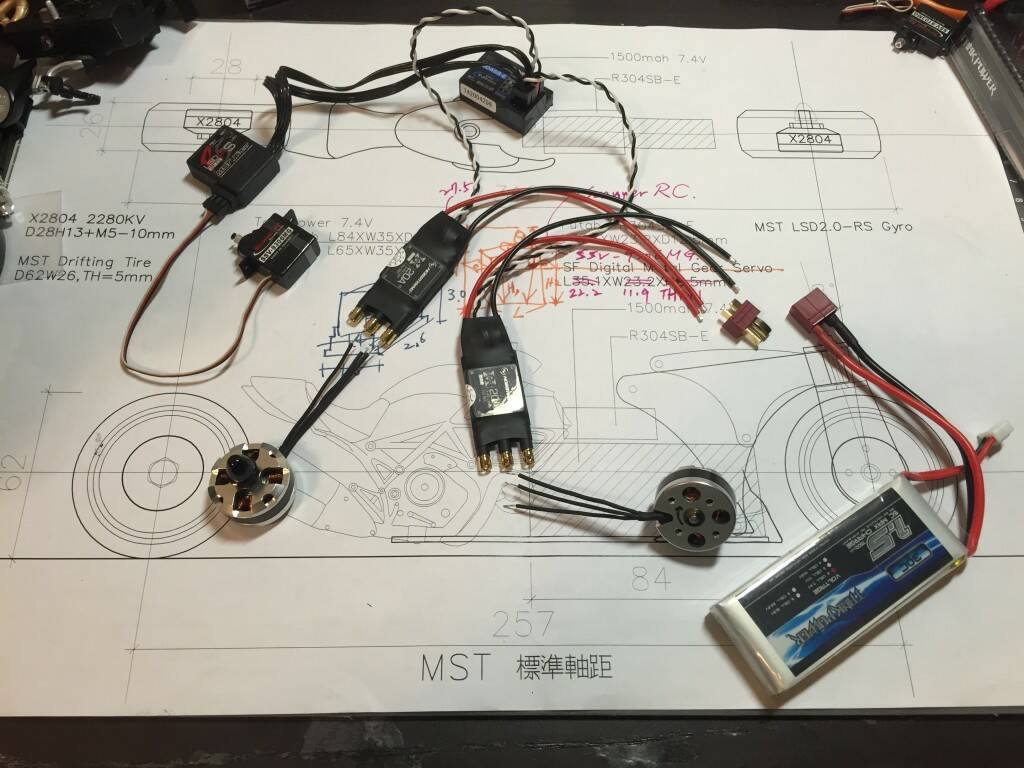

 樓主| 發表於 2015年11月18日 10:07 PM | 顯示全部樓層
本帖最後由 Roy826 於 2015年11月18日 10:57 PM 編輯
求救!求救!
問題ㄧ、請問好盈X-Rotor 20A這種電變沒有BEC,若像我以下照片中那樣子接,伺服機就會沒電而不能動作是嗎?
問題二、我把兩個電變的電源並聯到同一個T插,去接電池,訊號線分別插在第二動和第四動,想要讓4PX作Dual ESC控制,這樣接對嗎?
問題三、如果我必須買外加BEC才能讓伺服機工作,請問要買那一種BEC?怎麼接線哪?四動都插滿了,剩下一個S-BUS-2?沒用過外接的啊!難道沒有這麼小型又有內含BEC的無刷電變嗎?
唉....現在才看到不同系列12A和30A,都有含BEC的,我買錯啦!...
現在要來想想怎麼補救...

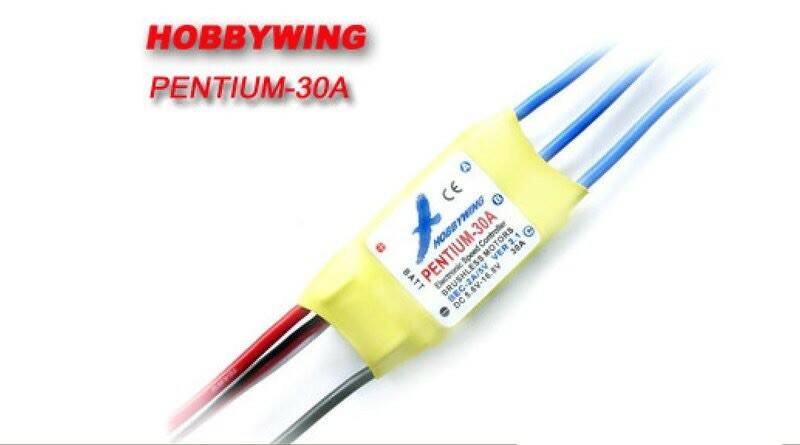

A.買外置BEC插在S-BUS孔位?
B.再買一個Pentium系列30A含BEC的來換掉第二動(控制後輪)?
IOM

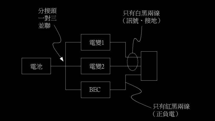

發表於 2015年11月19日 02:30 PM | 顯示全部樓層
本帖最後由 pvcsu 於 2015年11月19日 02:32 PM 編輯
問題一:
對,這樣接的話
整個系統不會做動
問題二:
電變並聯再接電池沒問題
接在哪幾動做混控我就不清楚了
沒玩過F家的控......
問題三:
BEC買 6V/3A
這樣應該都夠用
沒用過BEC,不知道要推薦什麼牌子......
接線部份:
最右邊是接收機
忘記打字,懶得補 XD
BEC的出線能不能接S.BUS?
個人直覺認為是可以
但是S.BUS還蠻特別的
能不能輸電進去也不知道
不然你也可以這樣接線
取其中一顆電變的黑線改Y型線
另一顆電變及其它部份接線跟第一圖相同
話說
你在34樓的第二圖
伺服機跟接收機之間那顆是陀螺儀嗎?
它一定要佔兩個插槽?
沒玩過陀螺儀,很好奇~
