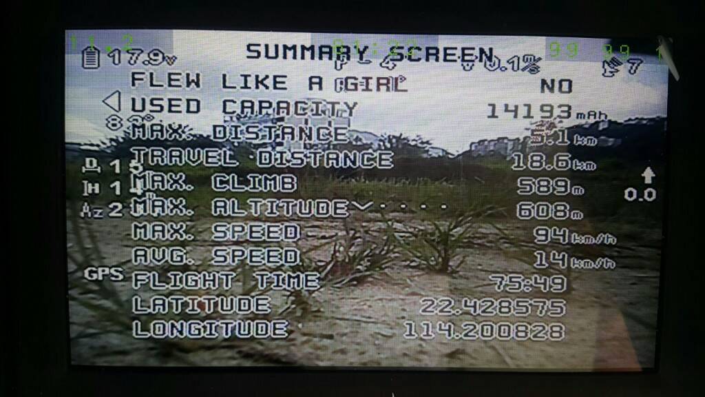

S大可否給個建議,就是以我目前的配備,在不改變電壓狀況下,如何達到最高效率
機架:550mm(原本450,因馬達座損壞更換替代品後,硬生生長了10cm)
馬達:3506 850kv
電調:20A
槳:1147(考慮換成1255)
重量(不含電池):900~950克
電池:手上目前有3S 5800mAH,3S2P  18650GA
因為考慮升級6S大概還要花1萬元左右,想說暫時用3S撐一陣子,主要目的是想增加飛行時間,麻煩提供意見

大大你好,我看了你的配置了,有三個問題出現了!第一摩打kv值太高,以前好常見高kv摩打配'置11~13寸槳用690~800kv左右!大大你的是11寸,kv值太高了,我建議机架達到525mm 就可上13寸桨!kv 值降至400kv 3508~3510.第二槳起碼13寸, 有了這尺寸,升力就可以達460g axis 以上!第三电池容量不足如18650 起碼用3p 以上才有長時間!即使你用2p电,用6cell 电壓,定空电流只有6~8a 左右,所以起碼有30mins 以上(机架1000g)計,只要夾到足夠轉數,就可以!电調用x rotor 40a 电池用反6s3p

照這樣看起來花錢升級配備是唯一選擇,我目前配備暫時用3S都不可行了嗎?其實目前只想要它能飛個15~20分鐘而已,等明年初再一併升級3508 380kv,30~40A電調,6S10000up電池。
是呀,有多餘錢才升級,我建議用e800 用6s8000 lipo 起碼35mins up冇云台 計  詳情 回復 發表於 2015年11月18日 10:38 PM
計!电、
池不需要多一至二片就足夠!只只要set 好!二片电飛足2小時!如有朋友同飛,四小時只能放三次机,因為我們是三组mon 去飛一隻机!所以一人二片电,放电放到想死
