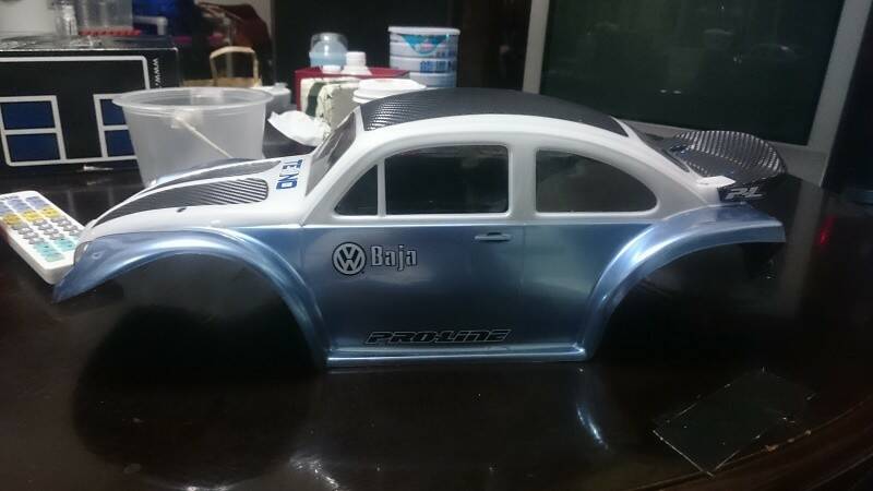

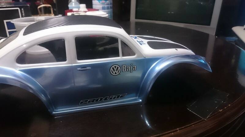

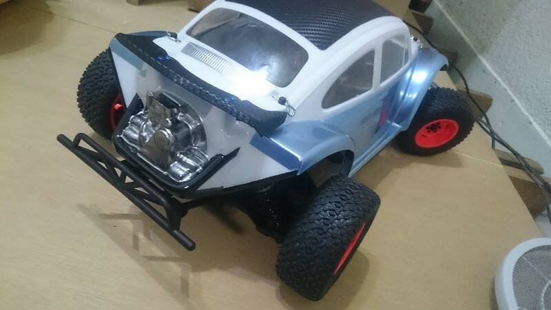

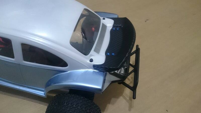

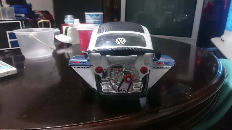

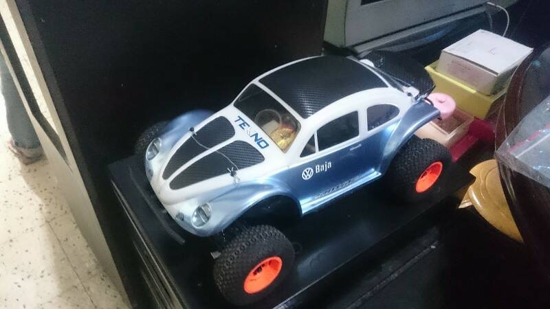

頂柱平板是要修,因為如照pro line 車殼原標示孔位是剛剛好 但是前後比例不對襯,前防撞桿會在殼內,後防撞桿會凸太多 為了車殼能在前後防撞桿之中,就移動車柱孔位(有一組車柱是使用偏心最大那組) 順便也修短囉前車殼(  詳情 回復 發表於 2016年1月1日 09:50 PM
發表於 2016年1月1日 09:50 PM | 顯示全部樓層
firesun 發表於 2015年12月30日 07:59 PM
你的殼柱是不是要切掉1邊的頂板?殼好像窄了
順便也修短囉前車殼(輪拱還沒修),側邊防撞桿是設計給短卡用,所以比較寬一點
只差一點就跟車殼一樣寬
附上噴完漆完成照參考參考
