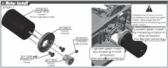

 樓主| 發表於 2015年11月3日 01:03 PM | 顯示全部樓層
我有把馬達拆下來 轉動輪子看看 沒甚麼特別的阻力 空推 也會滑一小段 不過用手轉動前輪
會發現齒輪沒有跟子輪子動 有時有咬到有十沒咬到的感覺
應該是差速油很稀 所以轉輪子齒輪不會跟著轉 馬達裝回去時 注意馬達齒與大齒盤要留一點間隙 大約是兩張報紙厚度 齒輪壓太緊也會造成阻力 這台車調整馬達齒間隙 應該是透過轉動馬達座的方式達成 自己試試看 [attach  詳情 回復 發表於 2015年11月3日 01:53 PM
發表於 2015年11月3日 01:53 PM | 顯示全部樓層
tkomini 發表於 2015年11月3日 01:03 PM
會發現齒輪沒有跟子 ...
應該是差速油很稀
所以轉輪子齒輪不會跟著轉
馬達裝回去時
注意馬達齒與大齒盤要留一點間隙
大約是兩張報紙厚度
齒輪壓太緊也會造成阻力
這台車調整馬達齒間隙
應該是透過轉動馬達座的方式達成
自己試試看
說不定是出廠時間隙沒有調好
馬達齒與大齒盤過緊造成的問題
如果傳動組件沒有問題的話
就剩下使用環境與個人溫感的問題了
使用環境:
讓車子負重、拖重物,超過設定齒比所能負擔
頻繁的全油門及起步
一直爬斜坡
車被擋住還一直摧油門
以上行為都可能會讓馬達過熱
個人溫感:
人手測溫不準
想辦法生一支溫度計
至少可以測溫到100度以上的
五十幾度都還算接受範圍
 樓主| 發表於 2015年11月3日 02:18 PM | 顯示全部樓層
真的耶 好像是馬帶 轉太緊了 現在調整到 原本馬達裝著 推不動 現在推的動了
可是剛剛裝馬達時 不知道 裝錯 馬達齒卡在皮帶上 空催了幾下 皮帶有被咬掉一點
然後 仔細看大齒盤 也有幾個角 被磨掉一點耶.....現在裝對了就是了 感謝回復~
