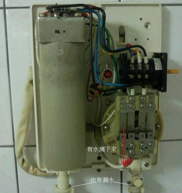

謝了,昨天測試,我已把外殼拆掉,可看到裡面,打開水龍頭,熱水器的燈終於亮了,馬上看到有漏水,而且是沿著下圖的金屬電極滴下來(紅色箭頭),怪不得上次用過後總開關的斷電器會跳掉,立即關水龍頭,並把電箱的斷電  詳情 回復 發表於 2015年10月29日 08:52 AM

謝了,昨天測試,我已把外殼拆掉,可看到裡面,打開水龍頭,熱水器的燈終於亮了,馬上看到有漏水,而且是沿著下圖的金屬電極滴下來(紅色箭頭),怪不得上次用過後總開關的斷電器會跳掉,立即關水龍頭,並把電箱的斷電器也關,好在有拆掉外殼,否則水一直在電極上滴,爆掉都有可能。
電極後面是水經過的地方,水滲出來會踫到電極,實在是不好的設計,下面兩條水管也會滴水,修熱水器還要修兩條水管滴水,應該要一千元以上,買新的兩千多,加安裝費也不過三千,我該修還是買新呢?
請換新吧,爆掉是小事,人在裏面洗澡,被電死就大事了..!! 不過台灣應該很多天然氣的熱水器可以用,為什麼要用電熱式的,反而電費貴?  詳情 回復 發表於 2015年10月29日 10:40 AM

85年出廠,是該換了!
裡面的防水油封都差不多掛了
mass 大應該是本行的吧,不然怎會知道是 85年的? 我也剛打電話問原廠,服務小姐也是說是 85 年的,沒有零件,需用其他型號的零件代替,繼而連開關也要跟著換,她的最後結論是 "應該只剩下外箱不用換而已",這樣已經  詳情 回復 發表於 2015年10月29日 04:42 PM
