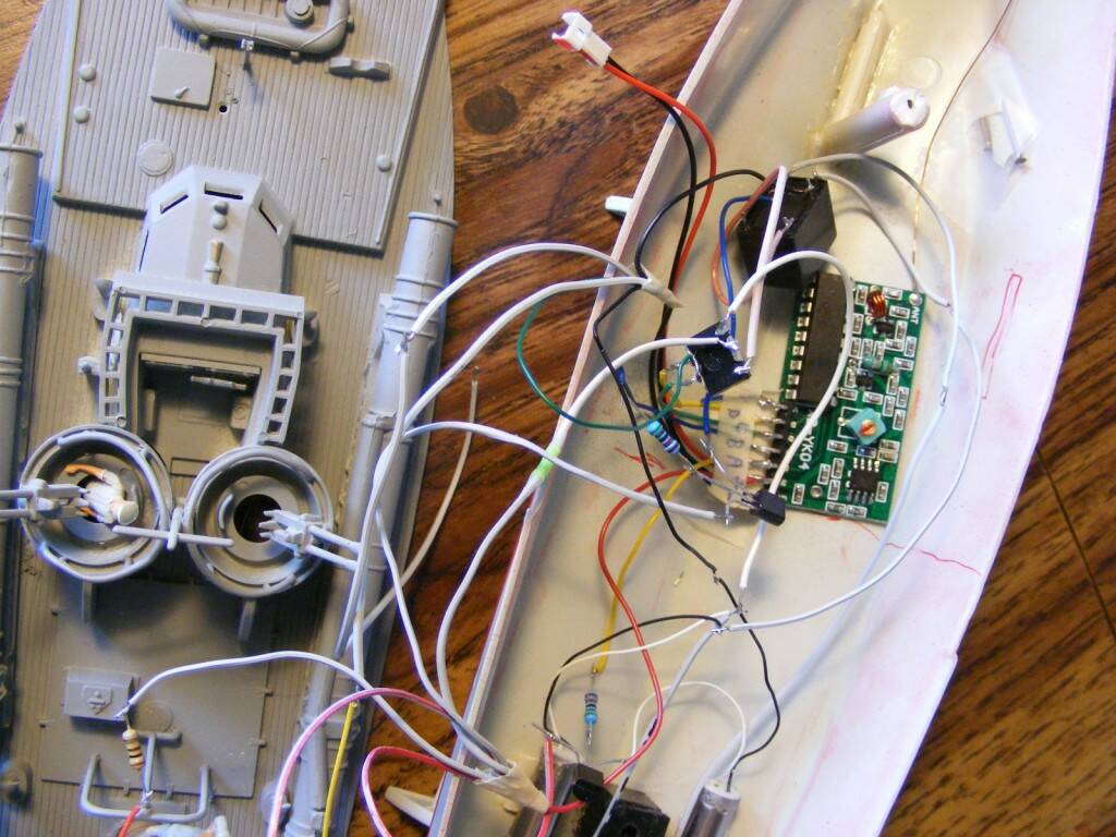

更改我計劃。
已訂購 3 。3X2.38 $US
建 艦 和 潛艇(巡航表面 及 淺潛望鏡潛水)項目 測試。
結束後, 會上傳 Video
更新: 如果 indoor, 如果使用鋰3.7 V (NOT 12V), 流暢行走,馬達的範圍= 6米 脈搏跳動運轉 "Pulsating motor' 範圍=12米。 小小池塘 ( swimming pool)=OK。 使用=達林頓 darlington transistor晶體管,L9110電機前  詳情 回復 發表於 2015年12月19日 12:09 PM

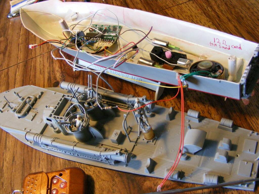

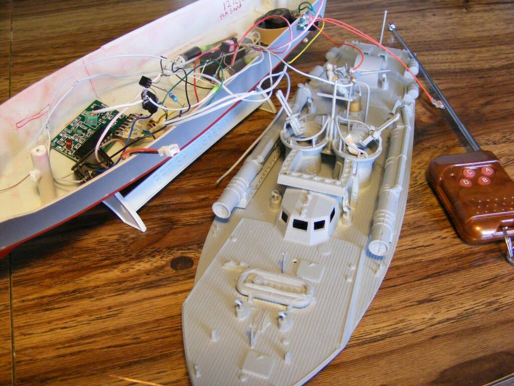

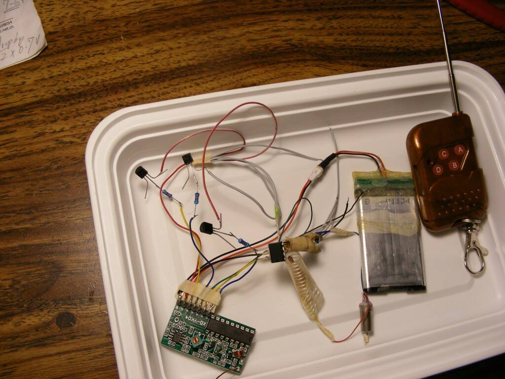

 樓主| 發表於 2015年12月19日 12:09 PM | 顯示全部樓層
本帖最後由 pl_09 於 2015年12月19日 12:18 PM 編輯
pl_09 發表於 2015年10月27日 10:52 AM
更改我計劃。
已訂購 3 。3X2.38 $US
更新:
如果 indoor,
流暢行走,馬達的範圍= 6米
小小池塘 ,游泳池=OK。
使用=達林頓 darlington transistor晶體管,L9110電機前進/後退控制器
....天線換為雙倍長度...
... 95%完成。 如果外面溫暖, 很快測試 室外控制範圍距離 ....  詳情 回復 發表於 2016年1月7日 02:13 AM
  發表於 2015年12月21日 09:57 AM
 樓主| 發表於 2016年1月7日 02:13 AM | 顯示全部樓層
... 95%完成。
100%的完成。 C =右轉,A =左轉,C+A =直線前進,C+B=砲塔向右旋轉,D+B=砲塔向左旋轉。 砲塔90度 開關 炮 火光 & 聲光。 不幸池塘的水仍然是冷凍結冰!  詳情 回復 發表於 2016年1月10日 12:07 PM
