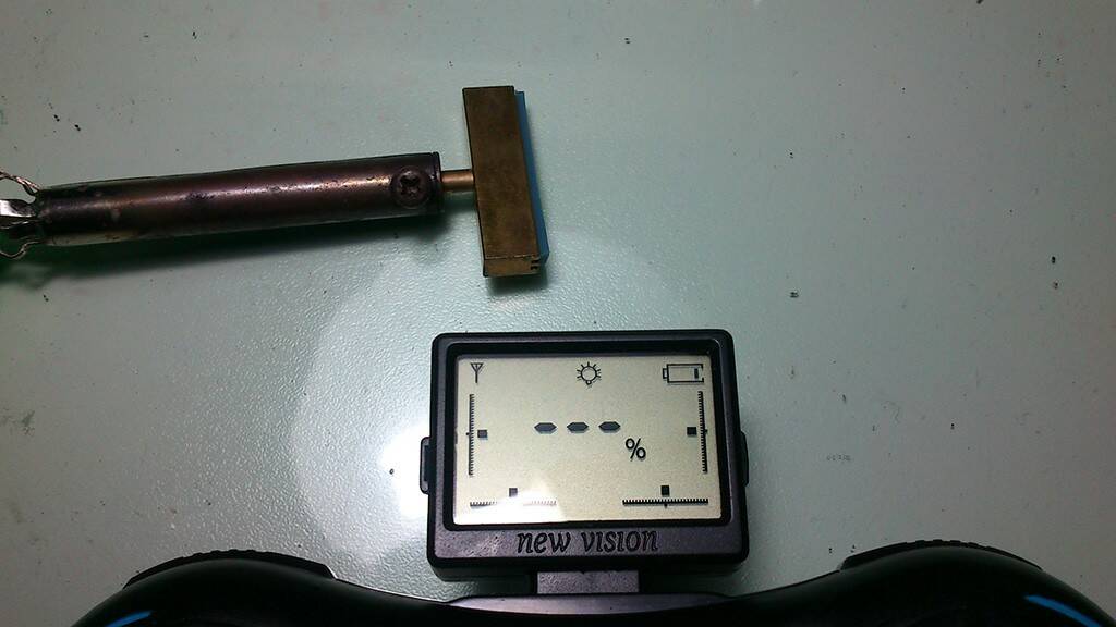

終於,我修好了...液晶螢幕會亮了,放上一張完工圖,還有T型熱壓頭及烙鐵的特寫..
以後,如果有人要維修,自己可以去網路上找熱壓頭,30W的熱壓頭就可以了,單價不到100元,你買多少W的頭只是插進烙鐵的頭直徑不同,有矽膠上的那一條尺寸都一樣的。不要直接用鈄口烙鐵頭壓,你很難掌控溫度的,斑馬紙很快會燒焦的。
如果液晶螢幕接觸不良,用熱壓頭先把全部的排線一起熱壓過,因為熱壓頭上面會有矽膠,會隔離烙頭上多餘的熱量,接觸時間不要超過10秒。
如果熱壓後還是接觸不良,請自己去網拍上買新的斑馬紙,剪成原先壞掉的尺寸,再用透明膠帶輔助固定,可以先把膠帶貼在斑馬紙上熱壓沒關係,不會有問題的,但是熱壓後看到旁邊的膠帶開始"熱縮"時(大約8秒鐘...),就要馬上把熱壓頭拿掉了,不然會過熱,這是不錯的判別熱度的方法。
熱壓完斑馬紙,記得先送電試一下,如果導電不太好,就再用熱壓頭在斑馬紙及LCD上再熱壓一下下就好,做一些導電上的修正,大概 一~兩次就可以導電了..!! LCD 螢幕全部導電了...
最後,給想進行這工程的朋友一個建議,如果眼力不好,手會抖,還是耐心不夠,時間不夠做細工的人,是很難完工的,要快的人就直接換搖控會比較好..
