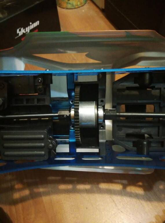

這台不是超級差速器  玩爆力空翻 6mm接杯因該撐不住

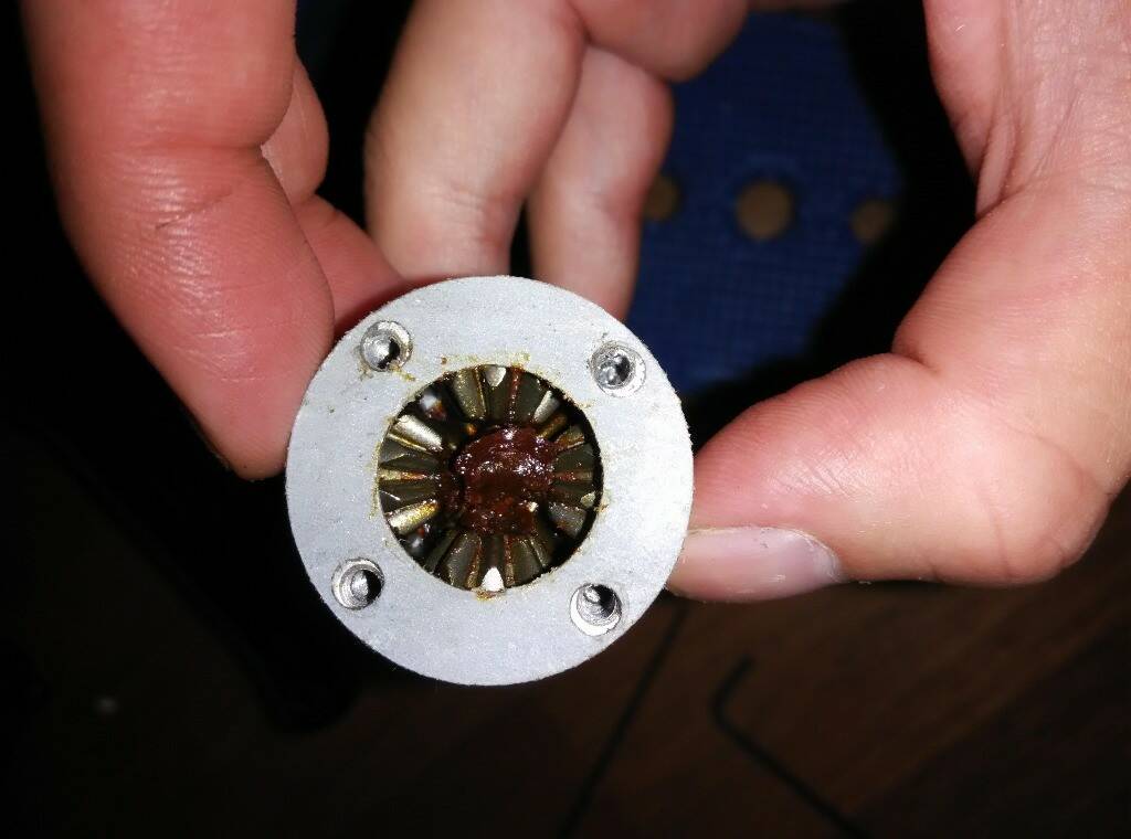

謝謝benzw220大大的提醒 因為他給的是舊版的車殼但是包裝盒子上是說他有升級超級差速器所以剛剛去拆了一下真的就是超級差速器
我所知道的超級差速 外觀上 前後差速外殼 是鋁合金 接杯內是8mm 差速傘齒不一樣 中差接杯內是8mm 差速傘齒不一樣 看外殼看不出來 要看接杯 這台改了好多次 可是官方 並沒有說明 現在也有超級傳動 傳動軸的cvd  詳情 回復 發表於 2015年10月20日 11:59 AM

發表於 2015年10月20日 11:59 AM | 顯示全部樓層
新手玩RC 發表於 2015年10月20日 09:46 AM
謝謝benzw220大大的提醒 因為他給的是舊版的車殼但是包裝盒子上是說他有升級超級差速器所以剛剛去拆了一 ...
我所知道的超級差速 外觀上
傳動軸的cvd加粗了 這是美國的官方網站  http://www.cenracing.com/default
你可以指細比較 油車 電車的細節零件 就可以知道你是什麼版本了
給你參考  這台很好玩 我也有一台
感謝benzw220大大的解答 我今天拆車發現差速器是新版的6傘齒 超級差速器沒錯 但是前中後差速器的接杯竟然都是油車的煞車接杯6角形的 而且4個輪子的六角都是鬆的 前中後差速器的接杯跟說明書的不一樣 電變是最新版的1  詳情 回復 發表於 2015年10月21日 11:37 AM

 樓主| 發表於 2015年10月21日 11:37 AM | 顯示全部樓層
benzw220 發表於 2015年10月20日 11:59 AM
我所知道的超級差速 外觀上
前中後差速器的接杯跟說明書的不一樣 電變是最新版的100A防水電變 傳動軸是最新版的加粗版
車殼跟盒子上的不一樣 這個應該叫超級混料版吧XD
