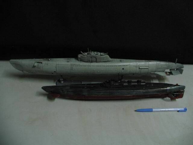

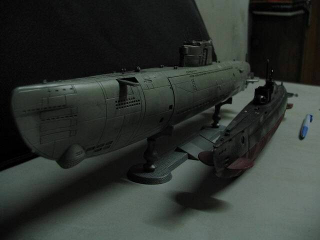

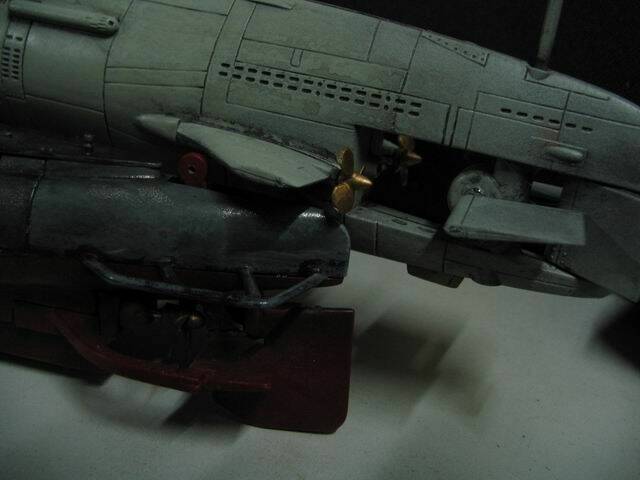

我曾和epg大哥請教過在購買上該注意的部份,不過因為自己想偷懶,於是跑去買人家的完成品,結果...偷雞不著食把米...買來的兩台一台拆不開,一台好像不能拆..我嘞~~~ 我還是回高雄面交的耶

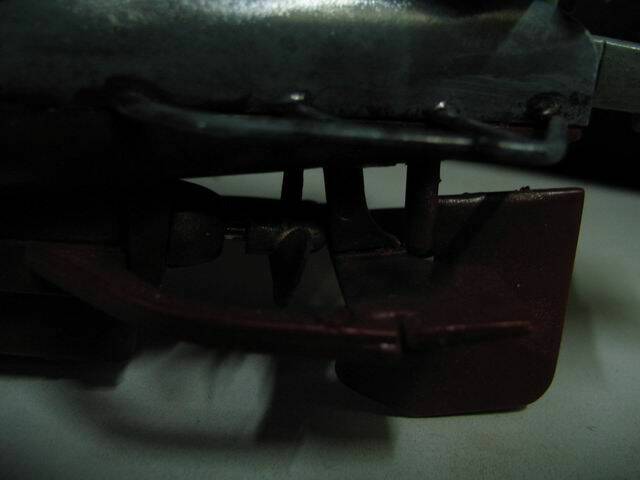

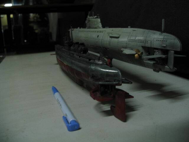

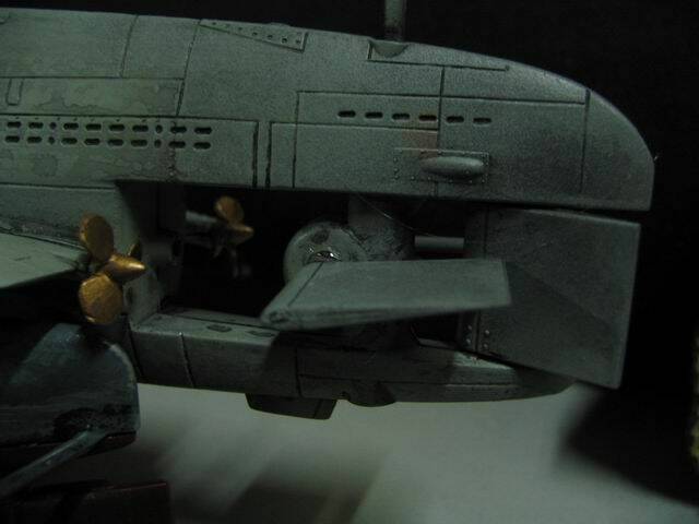

買這兩台我比較注意的是在螺旋槳(潛艇也是這樣講嗎?)及方向舵的部份,小台那台是伊-401,原本附有動力裝置,不過這件成品它沒裝,也不見了,重點是...他的下方螺絲怎麼轉都沒用,而很多地方也都黏死了,再加上組裝起來的密合度好像都不是很好(接合部份會有突出對不上的情況),所以放棄,另外一台比較長的...塗裝還不錯,實在捨不得破壞他...算了...還是乖乖的買來自己組裝好了,於是又上網買了兩台潛艦,一台是1/144 Trumpeter KILO級潛艦,另一台是1/144 Trumpeter 美海軍海狼級攻擊潛艦,買兩台是因為兩台大小不同,一台50CM一台74CM,想說預備一台免得搞壞掉又得上網買。
前方
前方
側邊
側邊
後方
後方
尾部比較
尾部比較
單槳
單槳
雙槳?
雙槳?

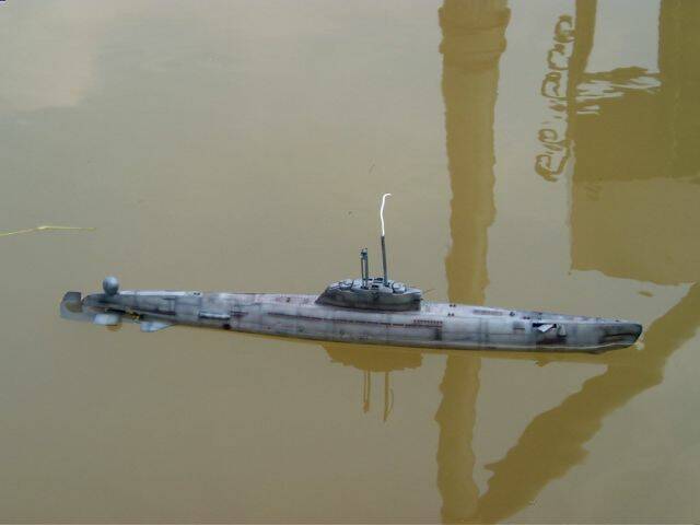

u21型偶也有玩過喔
這兩台也不是不能拆啦 不過他已經舊化過了 法郎漆的溶劑會使塑膠脆化 就怕拆完會支離破碎
