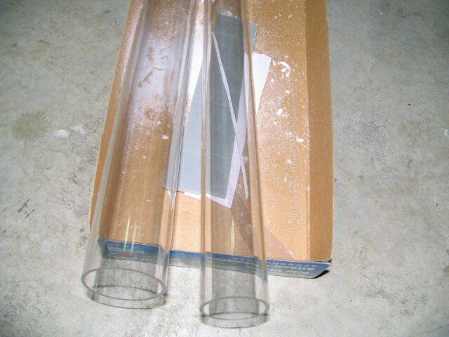

搞定了電裝及其他設備與零件之後,再來就是最重要的防水艙處理了,感謝各位大大的意見,終於順利買到了壓克力管...不過...排水管蓋問了很多家水電行就是遍尋不著,最後找了個塑膠製的圓盤製品,本來是想拿來慢慢挖,不過今天不小心又看到了另一個寶叫做妙妙罐,當下買個兩個回來(少買一個)...不錯,剛剛好。

好辛苦才買到的壓克力管
好辛苦才買到的壓克力管
