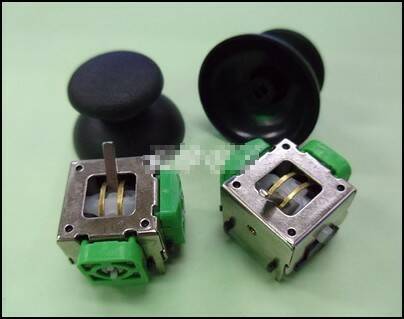

嗯,我是拆開來看才感覺搖桿澀澀的,沒有裝上桿子.. 後來裝上桿子也是如此.. 昨天聽老曹的建議噴了些wd40,剛開始沒有效果,現在效果....還是有限.. 覺得是VR裏面有橡膠..橡膠皮磨擦不順吧..有用照相機照過,看  詳情 回復 發表於 2015年10月11日 10:21 PM
 樓主| 發表於 2015年10月11日 10:21 PM | 顯示全部樓層
祥哥 發表於 2015年10月11日 10:01 PM
VR 不能任何抹潤滑油!
只能用VR專用清潔劑!
搖桿澀澀的應該是塑膠機構互相磨嚓上一些我說的塑膠專用黃 ...
後來裝上桿子也是如此..

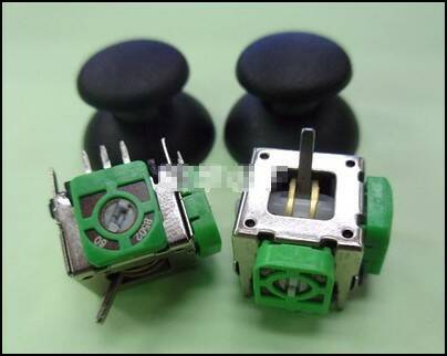

覺得是VR裏面有橡膠..橡膠皮磨擦不順吧..有用照相機照過,看到裏面真的有橡皮,也許作用就是回彈的動作..
沒有看到彈簧,好奇怪..
搖桿長相大致如下
網拍的圖片,大致參考一下吧..!!
裏面灰色的就是橡膠..
這是什麼搖控器的搖桿?? 沒見過搖桿長這樣??  詳情 回復 發表於 2015年10月12日 05:17 PM

那個就是 PS2 的搖桿 , 和 Futaba/JR 的搖桿構造不一樣  詳情 回復 發表於 2015年10月15日 06:39 PM
很多千元左右的,不是很大台的直昇機、四軸,飛機,搖桿上的電位器都用這種.. 其實四千元的四軸也用這一種.. 只要搖控長的很可愛的那一種,大至就是用這種電位器.. 大概就是便宜吧..~~  詳情 回復 發表於 2015年10月12日 06:31 PM
其實四千元的四軸也用這一種..
只要搖控長的很可愛的那一種,大致上..就是用這種電位器..
大概就是便宜吧..~~

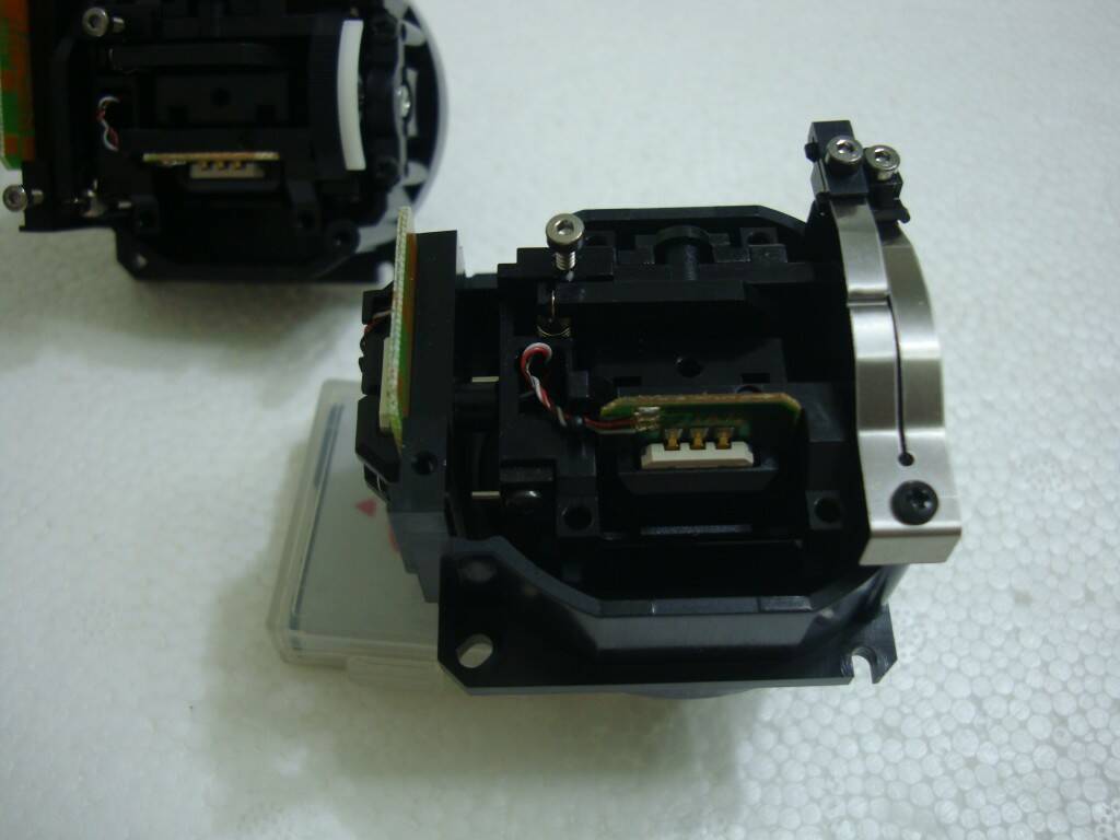

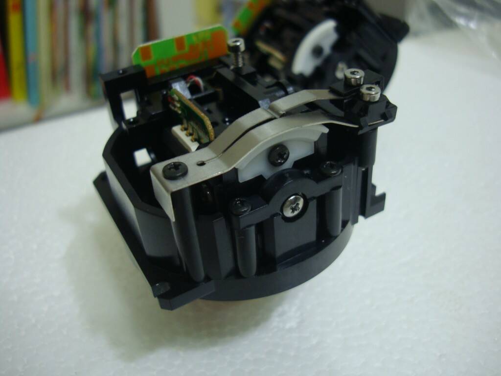

本帖最後由 flightsafty 於 2015年10月12日 10:34 PM 編輯
檢視有無異物卡在搖桿可動機構間。
使用塑膠專用潤滑油膏(如伺服機塑膠齒輪潤滑油膏),切勿使用含石油基類潤滑油膏。
清潔搖桿可動機構完成後(油門擋片建議拆除清潔),再施予潤滑,效果為佳。
12FG搖桿組件
flightsafty兄~他用的搖控器不是我們倆想的同一樣啦!!  詳情 回復 發表於 2015年10月13日 04:37 PM
你用的電位器跟我照片中的是同樣的產品,只是你用的電位器是零件,我那個是通用的成品,你的會比較好,但是電位器動作一樣會產生碳渣的.   發表於 2015年10月12日 10:47 PM
你照片中的搖桿也是用電位器,只不過電位器個別獨立,而且有彈簧,算是比較好的產品。 我照片中的是便宜貨啦..不過目前已經過了二天了,已經比較沒有澀澀的了..慢慢改善中.. 也許要磨合一下吧..  詳情 回復 發表於 2015年10月12日 10:40 PM
