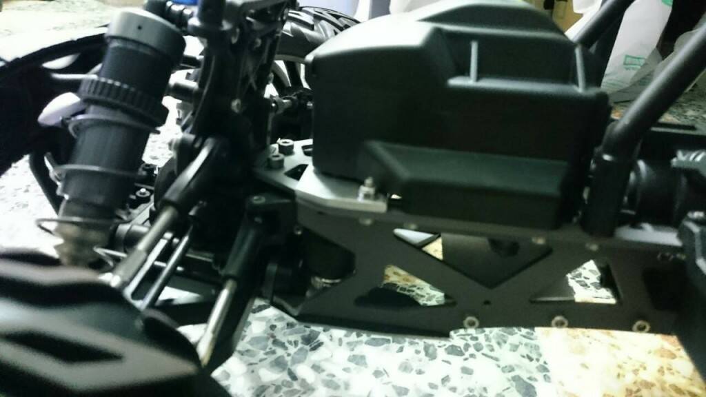

DIY 強化套件
DIY 強化套件
DIY 強化套件 裝上後更穩了
DIY 強化套件 裝上後更穩了
前防刮板 中間夾泡棉防撞 防塵入
前防刮板 中間夾泡棉防撞 防塵入
後防刮板 中間夾泡棉防撞 防塵入
後防刮板 中間夾泡棉防撞 防塵入
補充:
鋁板是自己用手動鋸子鋸+桌上型鑽台 挖孔 &攻牙  &搓刀磨邊
很厚的1公分 強化鋁板是叫人切好大概尺寸 太多去我朋友修車廠借砂輪機&切台 工具 磨好回家後再攻牙! (後續可能會在 打磨 鑽洞減輕!)
今天下午 改完後去試玩 恩恩...
不錯 裝上 FPV 給他跑超場...
好像在跑賽車跑道 = =" 跑道上有人(障礙物)  閃...閃...閃....
可惜只有我一個人玩 無趣...
把FPV 拿掉後 暴力測試 抬頭...恩 膩了 下次有機會玩跳台...
DIY 強化套件 防刮板進階版
DIY 強化套件 防刮板進階版
