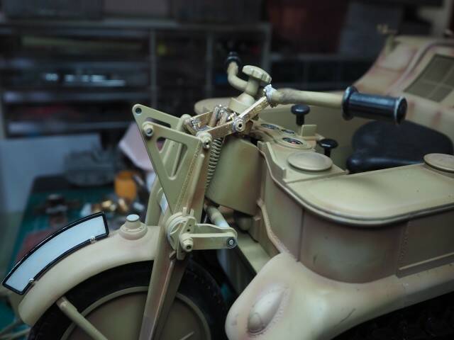

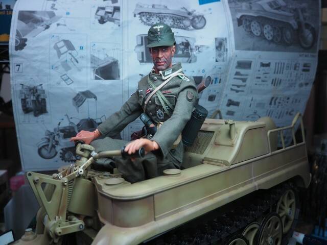

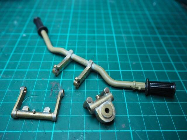

前輪避震裝置金屬化...
威龍原廠這些裝置是ㄧ體成型的, 且是用軟塑膠材質, 不但無法作真正的避震動作, 且軟塑膠材質容易變型, 故將之金屬化. 金屬化後如下所示:
前輪避震測試影片:
後續就是裝前輪方向servo, 與履帶方向同步.
