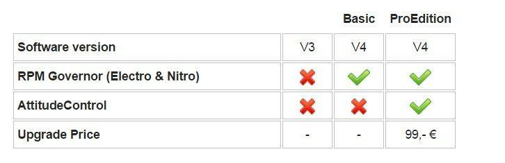

之前需要19塊歐元的定速功能也變的免費了

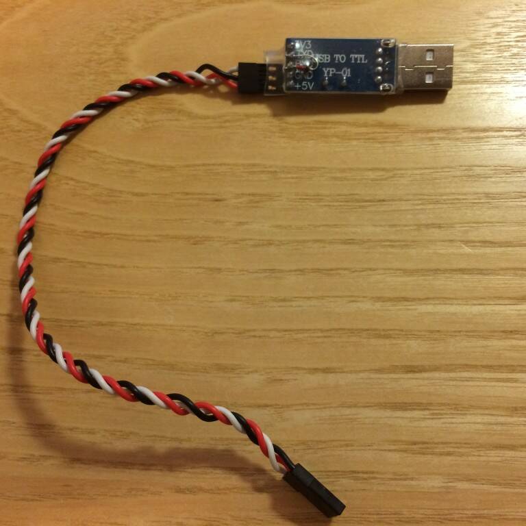

  • 首先跟金腦的線一樣,上網搜尋"USB TTL"這次學乖,挑一個沒有殼裸體的就好,35塊就能取得。

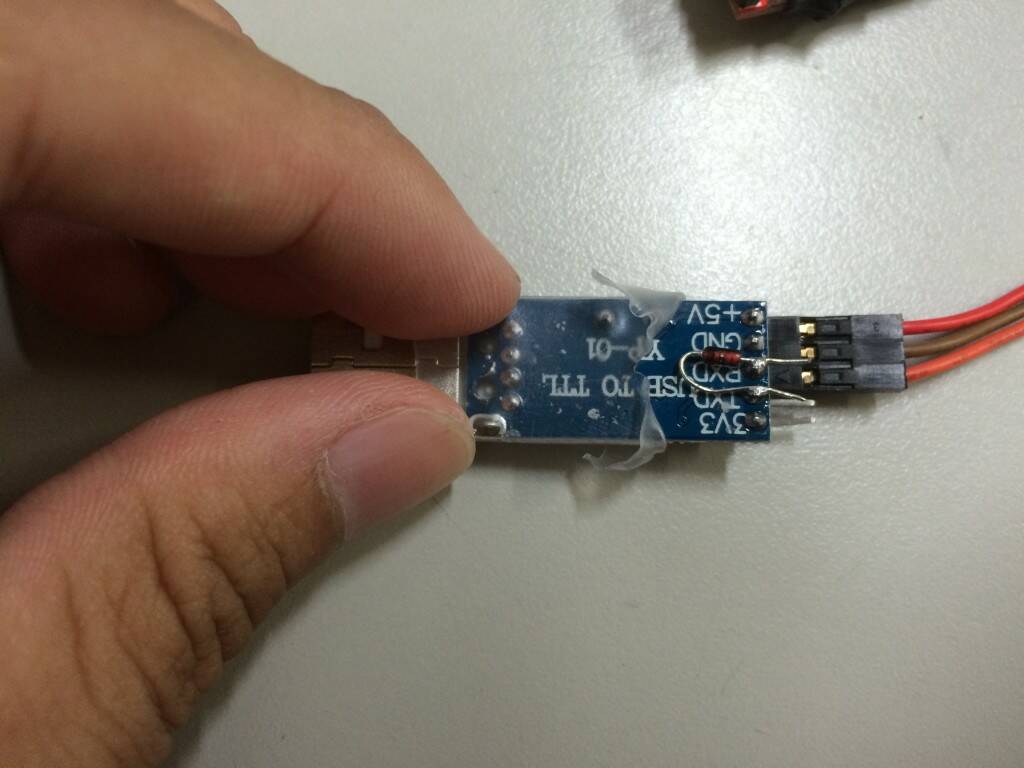

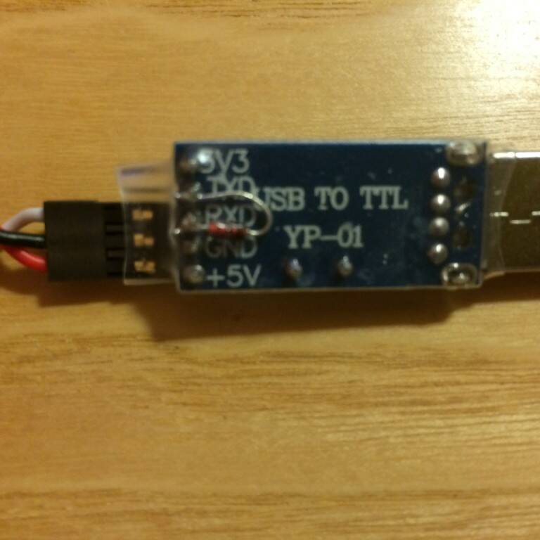

  • 再去買一顆 1N4148快速二級體
  • 焊接再TX RX之間,注意~~有一條黑線的那邊,要焊在TX上,非常重要呦~~~
然後去找你的USB TTL晶片用的驅動程式
再把線接好
5V>>>野獸的中間PIN
GND>>>野獸的下面PIN
RX>>>野獸的上面訊號PIN
登登登登~!~插上野獸
去官網下載STUDIO X,辦個帳號,登入。
就能看到可更新的項目。
順帶一提,有可能是之前更新的時候我的野獸備註冊到其他帳戶了
MAIL給原廠,請他們轉移
第一封兩小時回
其他封都是幾分鐘內就回信並搞定喔~~
用條漂亮的線,在套上熱縮套管,就搞定~~
成本37塊!!!!!!
收工

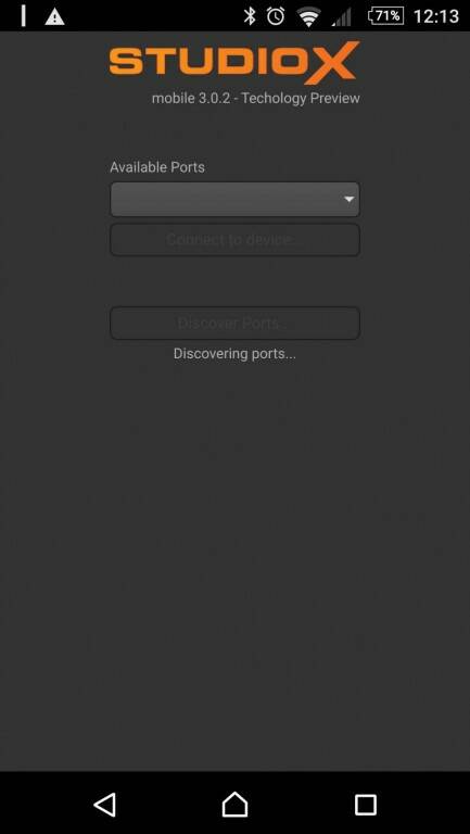

HANK大
我發現用手機或電腦調機~可以更細的調整
也在網路上發現
野獸也有手機軟體了
也有出BLE2SYS藍芽裝置
不過要價不斐
約1400台幣 加上運費與稅金就破兩千了
不知道譨不能土砲一下
我有事過依樣在TX RX 加一條快速二極體
甚至藍芽也改名稱BLE2SYS  都不行
不知HANK大有沒辦法土砲
這樣就不用帶NB出門了
不過我用野獸,全部都用按鈕、旋鈕調而以阿~~~  詳情 回復 發表於 2016年10月25日 09:21 AM
