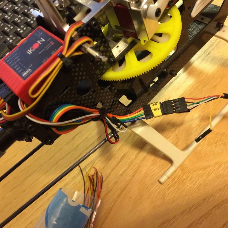

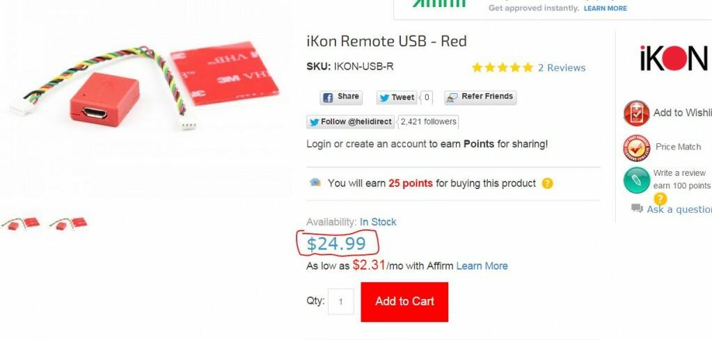

上網發現了這個 REMOTE USB,可以直接透過藍芽的接口連接電腦,小金腦就都是這樣接的
但一顆還蠻貴的,大概要700
身為一個研究所讀第4年還畢不了業又是小資男孩的我,發揮DIY精神
教大家省錢錢~~

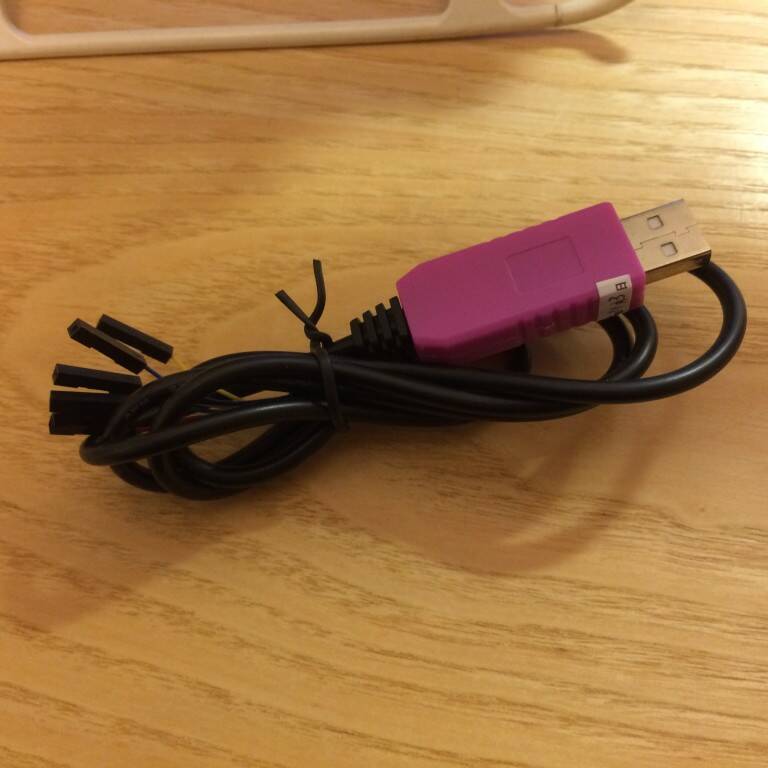

首先,去搜尋"USB  TTL",應該會跑出很多轉接線
有49 90 150的,差別就在於什麼晶片破解,還有對作業系統的支援
我買了150的,想想真是浪費~~~
然後下載驅動程式,再用排針對插在我之前就做好的藍芽接口
爽~~~~搞定~~~更新好了~~~~,要去爽飛金腦了

軟體不用破解,官網下載就有。主要是比較便宜的線,裡面的晶片是破解的,有時候驅動會有問題。  詳情 回復 發表於 2015年11月16日 06:00 PM
 樓主| 發表於 2015年11月16日 06:00 PM | 顯示全部樓層
Philippewan 發表於 2015年11月16日 04:41 PM
還請大大教一下軟體如何破解囉!造福一下群眾!
