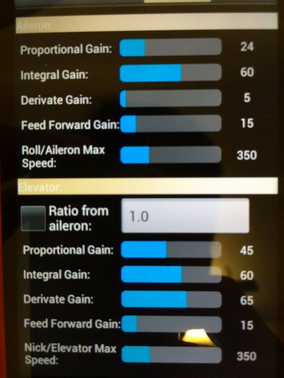

其實我還有點摸不透ikon,有可能是選項比野獸多很多,在加上可以細調。
野獸按來按去就五個燈號加三顆旋鈕。ikon有些參數多+1-1都有差別,有時懶惰一次+5-5,飛起來就會變很怪。
我把我遇到的問題與用過金腦的飛友討論,確實大家都有遇到相同的問題,其中比較奇怪的就是左右自旋速路不同。
左自旋有力快速,右自旋就是軟趴趴又慢。
想說就以前的調整方法來調好了。
上網查也有老外用rated mode找中立點調機,想說就給他調一下也不損失。
來給他一點補角好了。
懶得拆球頭,直接在advanced裡頭調整中立點與左右極限。
角度大約這樣。
這樣飛起來感覺有稍微均勻一點,但還是軟軟。
就跟野獸一樣調整heding lock gain 好了,看起來相應的選項是i gain,+5上去飛。
很棒,左右很均勻,然還是感覺到右自旋軟力,但已經是可接受範圍,但是+5太大,風吹會抖。

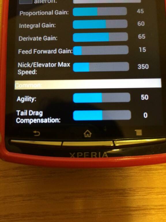

D gain -2也太多,煞車會彈,也順便試了一下tail asymmetry,用5 50 90上去飛,對左右煞車均勻的影響很明顯。
十字盤方面,agility 試了10 50 90,10機身會抓不住,90 pretty tight,50較可接受。
後來快天黑,想說這麼亂調也不是辦法,乾脆還原預設,套用500的設定。
哇靠~比較好飛............
不亂調了,決定花時間重新把我以前在Smacktalk RC 買的影片看完,全長將近一小時,看Bobby Watts解釋一下。禮拜三下午好好的來重頭來過一次。
