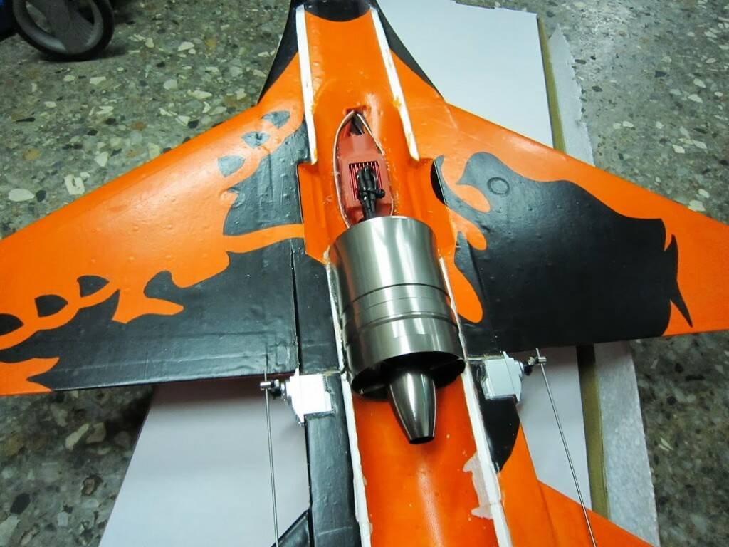

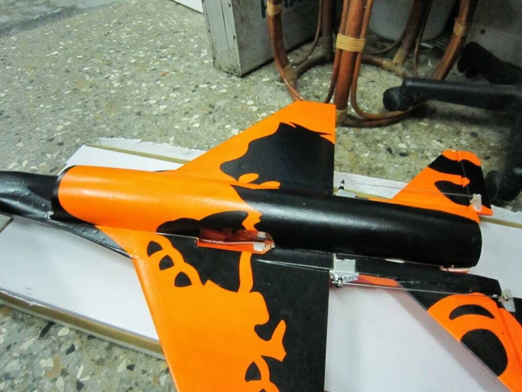

323公里,TMF天母.阿郎(F-16.導風扇機)
發表於 2016年3月23日 07:24 PM | 顯示全部樓層
陳老大 發表於 2016年3月23日 04:34 PM
重心點.做(弊孔)前緣.往後1.公分,
預祝.組裝.首航.順利.成功..
感謝大大

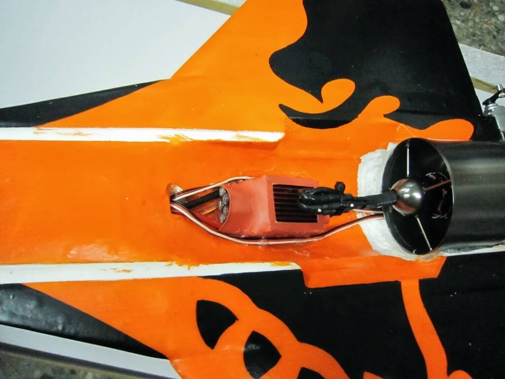

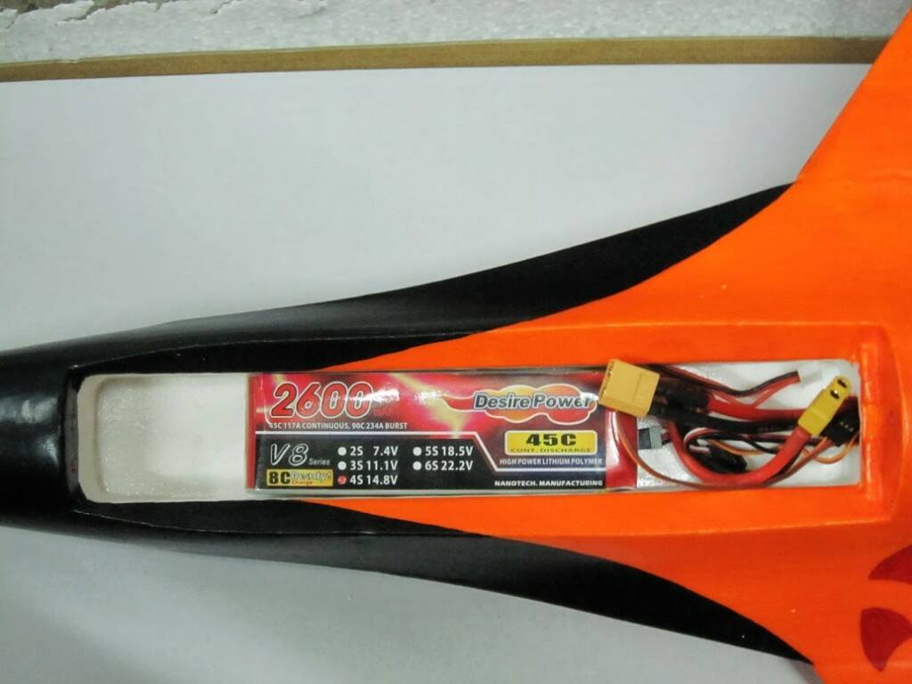

再請問我馬達480級2300KV電變40A電池11.1V...2200MAH35C後推 電池最前面重心頭好像輕一點  詳情 回復 發表於 2016年3月23日 07:36 PM
發表於 2016年3月23日 07:36 PM | 顯示全部樓層
電池最前面重心頭好像輕一點
我的是H型馬達480級3400KV,(馬達座)是飛友賣給我.剛好壓重,  詳情 回復 發表於 2016年3月23日 11:46 PM
 樓主| 發表於 2016年3月23日 11:46 PM | 顯示全部樓層
本帖最後由 陳老大 於 2016年3月23日 11:56 PM 編輯
gg24956019 發表於 2016年3月23日 07:36 PM
電池最前面重心頭好像輕一點
飛友的是H型馬達,480級3000KV馬達,14.8V 2200mAh 30C電池,50A電變,APC 4.2*4槳
全油門約45A,有效功率600W,推力約1100
g(馬達座)是飛友自制.剛好壓重,

會很重喔!先前有幫飛友組裝一架是伊比虎74導風扇,電池才4s2650容量,
