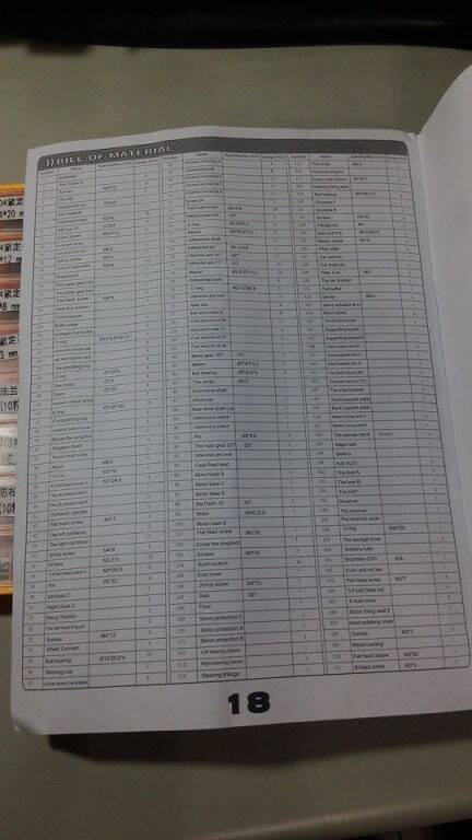

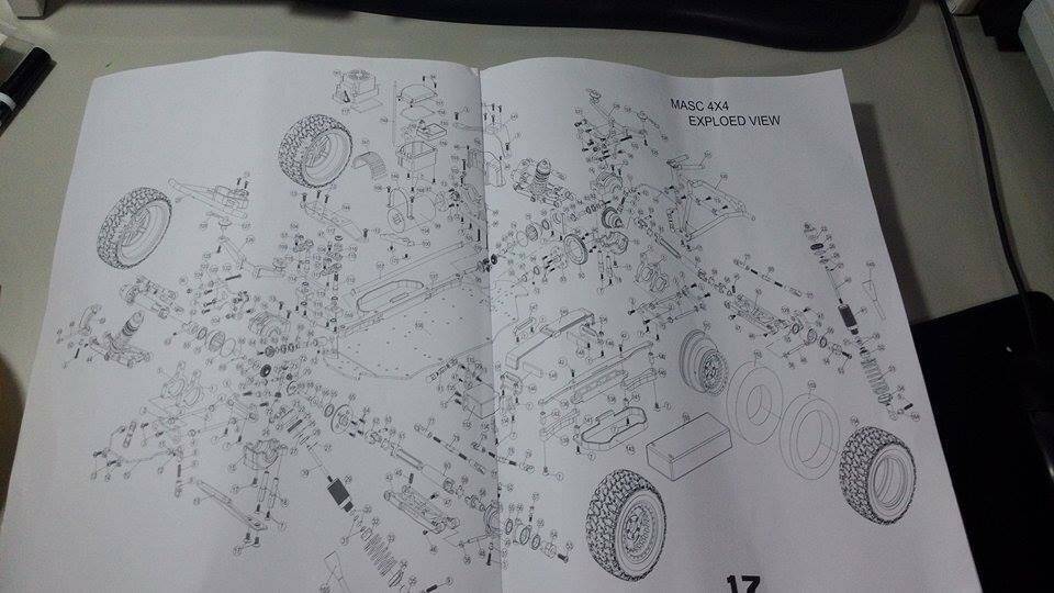

維卡說明書有兩頁爆炸圖,
可對照上面編號,
再去查最後一頁有寫螺絲尺寸,
我自己是去專賣螺絲店找相同尺寸規格螺絲,
維卡PRO車還不錯,缺點螺絲容易噴...
謝了,我也是看這本,原來這叫爆炸圖。 我把螺絲拆出來,用游標尺量過,是 3x6 及 4 x 6(長度不含螺絲頭),已向螺絲專X下單,買三種螺徑,四種長度,省得以後又掉其他螺絲。 掉螺絲會斷螺絲好搞,我覺得點熱溶膠再鎖  詳情 回復 發表於 2015年9月23日 08:44 AM
