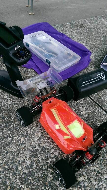

越野KIT完成! 車殼弄了很久...

新塗裝,桃紅車身搭配螢光黃窗戶,騷包的很

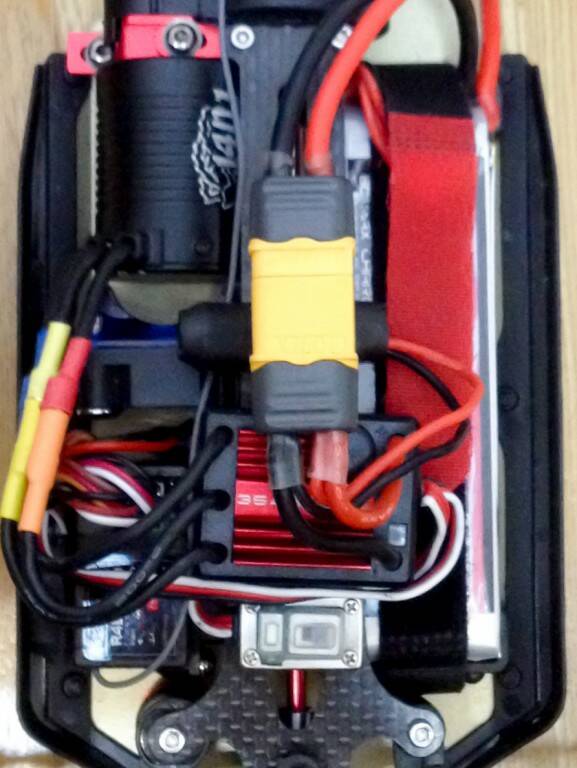

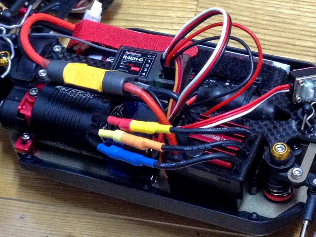

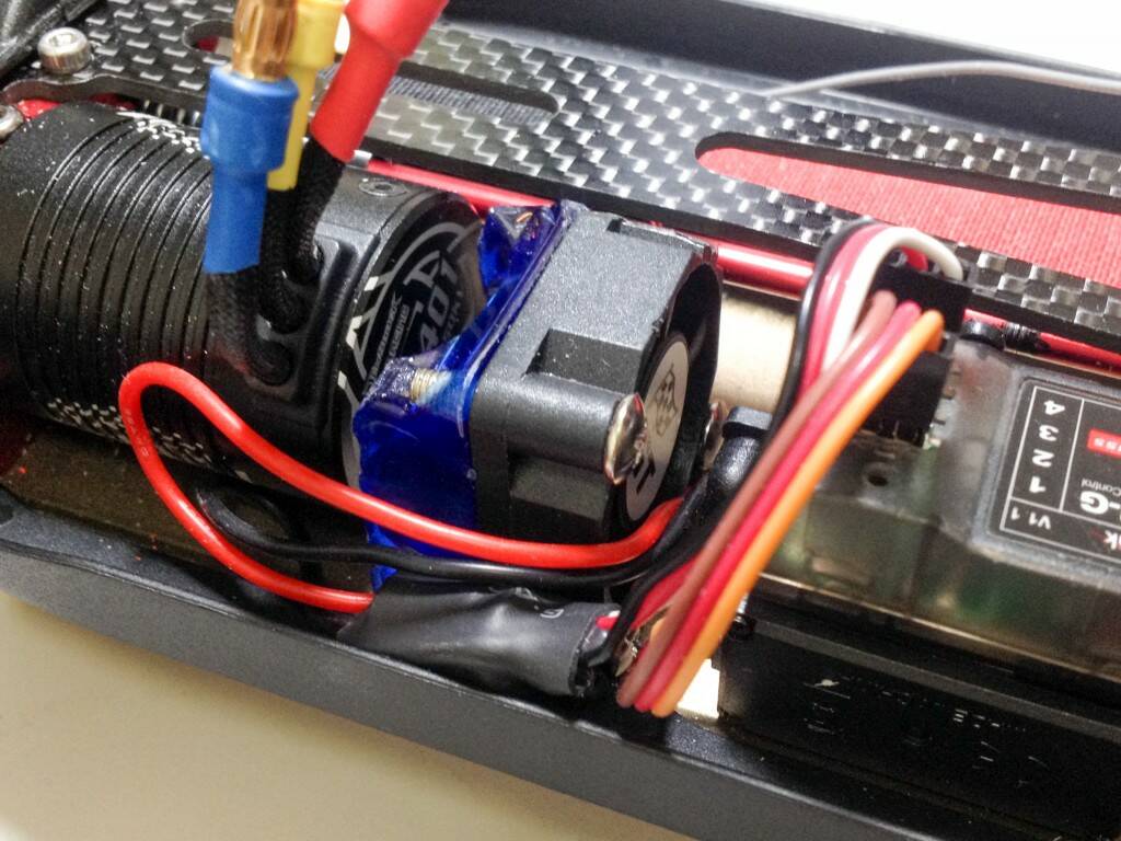

To: pvcsu 電變真的塞到伺服機上?
最後沒有這麼作, 問題不是內部空間, 而是伺服機的線不夠長(圖2), 接收機固定後沒辦法拔出. 由於我在原本接收機的位置已經塞了個風扇(圖3)壓制3S鋰電造成的馬達熱量. 最後還是決定讓電變回二樓板上, 理線也比較合理.
P.S. 小分享: 擺位時我用無痕膠片(牆壁掛勾用的那種), 具有一定程度固定能力, 拉出不殘膠, 別太激烈不會掉. 位置確認後建議換用3M的VHB(Very High Bond)膠帶, 這個VHB就真的厲害了...
電變在伺服機上空間OK, 但是伺服機線(圖中央的黃紅棕色線)不夠長.
加裝的3*3cm風扇, 3S鋰電造成的馬達熱量實在不低, 有必要強制散熱.
原來空間真的夠 新版越野殼真的有下功夫設計 是說你都已經安排好了 不然伺服機電線的問題 加條延長線就解決了 3M的VHB我也有在用 黏力真不是蓋的!  詳情 回復 發表於 2015年12月17日 12:42 AM

原來空間真的夠
新版越野殼真的有下功夫設計
是說你都已經安排好了
不然伺服機電線的問題
加條延長線就解決了
3M的VHB我也有在用
黏力真不是蓋的!
