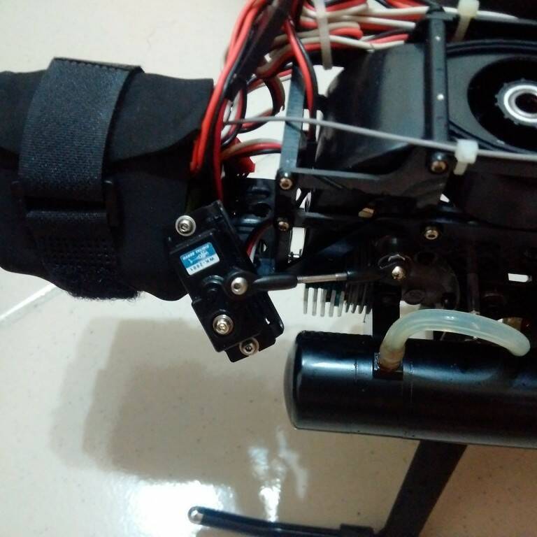

2.  超級大問題  油門舵機座鬆脫  而且是一次兩顆螺絲都噴
     這是非常致命的組裝瑕疵   此機化油器無復位彈簧
    一鬆脫可能就是直接全油門
    很幸運今天沒發生甚麼事   回到家才發現
    熄火不了可能跟舵機鬆脫也有關係
    或是因為我把準位調到-200讓舵臂推離舵機座
    不管如何  請買此機的飛友務必檢查

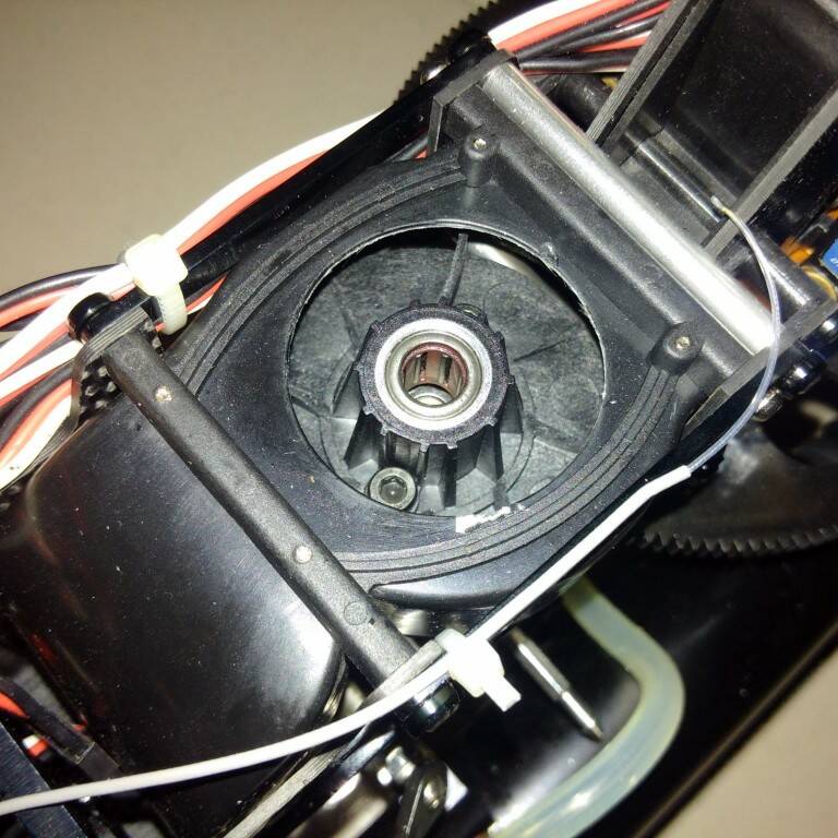

另外  如果有像我一樣倒楣  風扇捲進轉接座掃光的人
可以參考一下小弟的改裝
用束帶固定車用電變風扇在接收機金屬座即可
不會干涉頭罩   我知道散熱片要側面吹效益才會大
但風扇風力頗強    應該是足以應付
