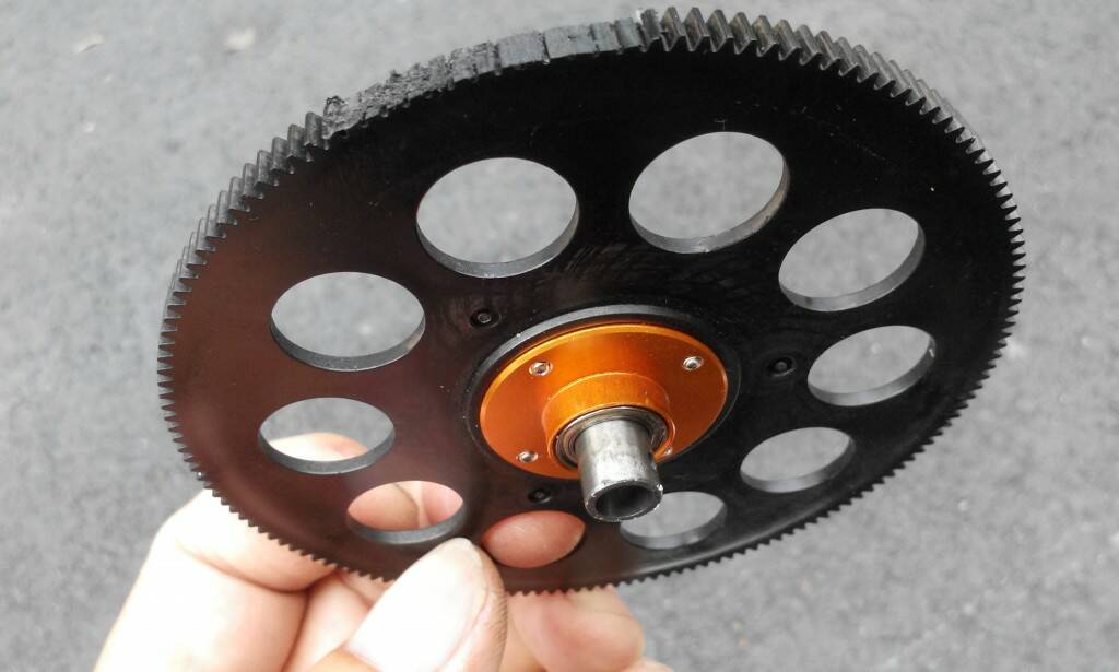

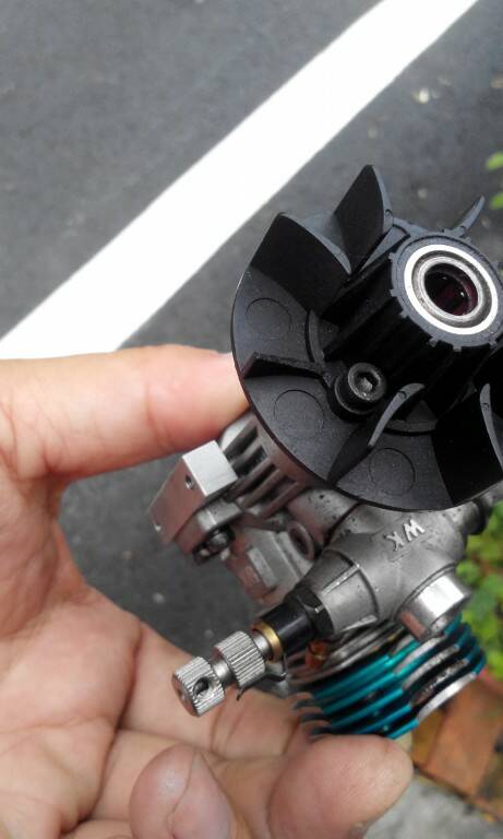

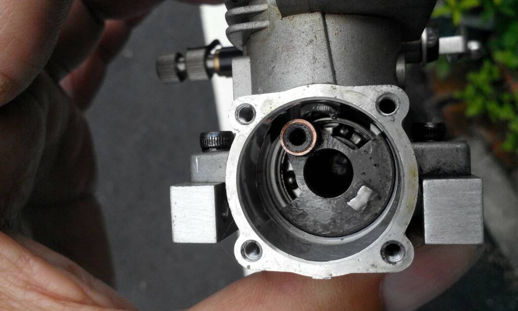

引擎曲軸爆了炸機,慶祝雙十把阿六機子做掉,那主齒很難搞不容易取出拆了一堆螺絲才取出。

發表於 2015年10月10日 11:37 PM | 顯示全部樓層
好一個曲軸阿!
樓主可以把機子殺肉了!
 樓主| 發表於 2015年10月11日 12:25 PM | 顯示全部樓層
tonyseed 發表於 2015年10月10日 12:42 PM
引擎曲軸爆了炸機,慶祝雙十把阿六機子做掉,那主齒很難搞不容易取出拆了一堆螺絲才取出。 ...
還真的被國外網友說對了
试试能不能直上車用15级手拉看看……
發表於 2015年10月11日 03:26 PM | 顯示全部樓層
這台當初是因便宜及大部份零件跟亞拓500通用才買,收到時發現只有主尾旋翼和腳架可通用其他的無法共用,所以不修了浪費時間乖乖玩600N。
這顆引擎容易過熱要小心,不要從排煙量判斷。
所以是過熱造成曲軸阻力過大斷掉嗎?  發表於 2015年10月11日 10:23 PM
