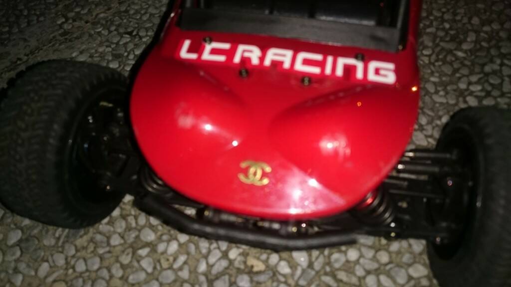

我也改上19t齒輪
另外換大腳輪胎,急彎非煞車放油門不然準備翻車囉
前輪再換回越野胎,導向變好多囉也穩多囉

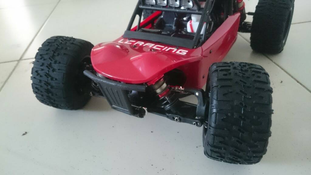

第三張照片看起來 前後輪胎徑大小好像有一點點不一樣 不知道是不是鏡頭的魚眼變形 這車沒有中差速器 前後胎徑不一樣 傳動會產生額外的負擔 跑沙石地還沒什麼關係 跑柏油路影響比較大 不過您是上3S電池 前輪應該都  詳情 回復 發表於 2015年10月20日 09:04 AM
發表於 2015年10月20日 09:04 AM | 顯示全部樓層
本帖最後由 pvcsu 於 2015年10月20日 09:22 AM 編輯
ttwang54188 發表於 2015年10月19日 07:51 PM
我也改上19t齒輪
前輪再換回越野胎,導向變好多囉也穩多囉
第三張照片看起來
前後輪胎徑大小好像有一點點不一樣
不知道是不是鏡頭的魚眼變形
這車沒有中差速器
前後胎徑不一樣
傳動會產生額外的負擔
跑沙石地還沒什麼關係
跑柏油路影響比較大
不過您是上3S電池
前輪應該都是變甜甜圈再跑
沒差了
官方零件表裡
馬達齒最多21T
要再加馬達齒數
可以找齒模48P、軸孔3.17mm規格的
只是
超過21T可能馬達座就裝不上去了
剛剛算了一下:
4500KV馬達
3S鋰電池(11.1V)
沙漠競卡胎徑不明,抓個75mm
21T馬達齒
理論時速可以達100公里!!!
實際跑起來要打個折扣
但也夠快了
19T馬達齒理論時速也有90公里
有點暴力
輪徑72.5mm 前輪是沙漠卡的原廠輪 後輪是大腳輪 那是我在磁磚地上換來玩低 四輪都大腳翻到不行 換19就蠻燙低,21t會不會燒掉(我沒玩過電車不知道多燙是不行的)  詳情 回復 發表於 2015年10月20日 07:09 PM

本帖最後由 ttwang54188 於 2015年10月20日 07:48 PM 編輯
pvcsu 發表於 2015年10月20日 09:04 AM
第三張照片看起來
前後輪胎徑大小好像有一點點不一樣
不知道是不是鏡頭的魚眼變形
輪徑72.5mm
前輪是沙漠卡的原廠輪
後輪是大腳輪,前後輪不同你沒看錯
那是我在磁磚地上換來玩低
四輪都大腳翻到不行
換19就蠻燙低,3S + 21t會不會燒掉(我沒玩過電車不知道多燙是不行的)

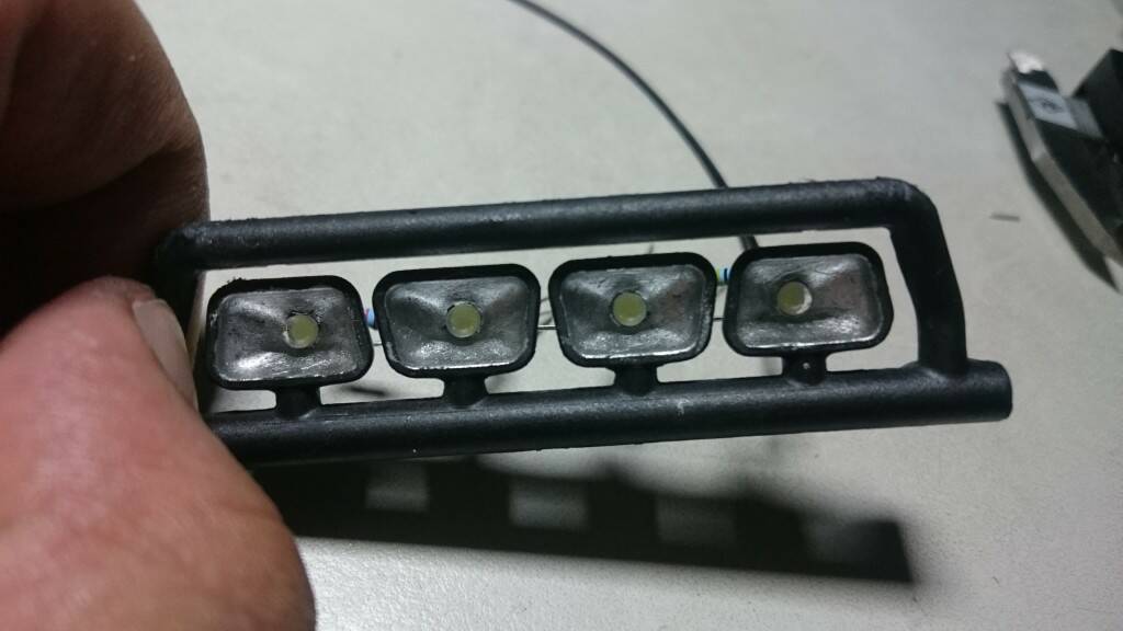

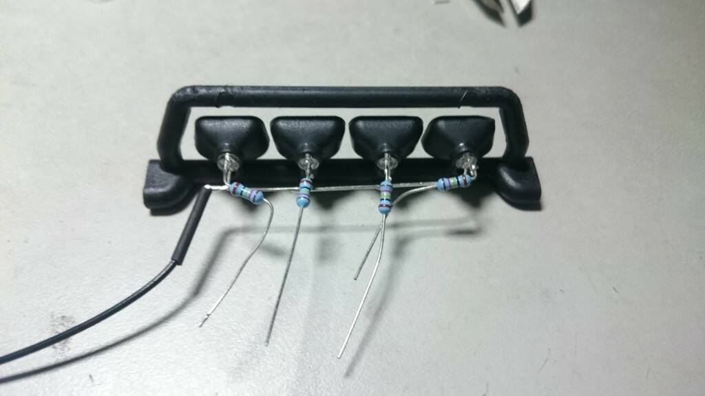

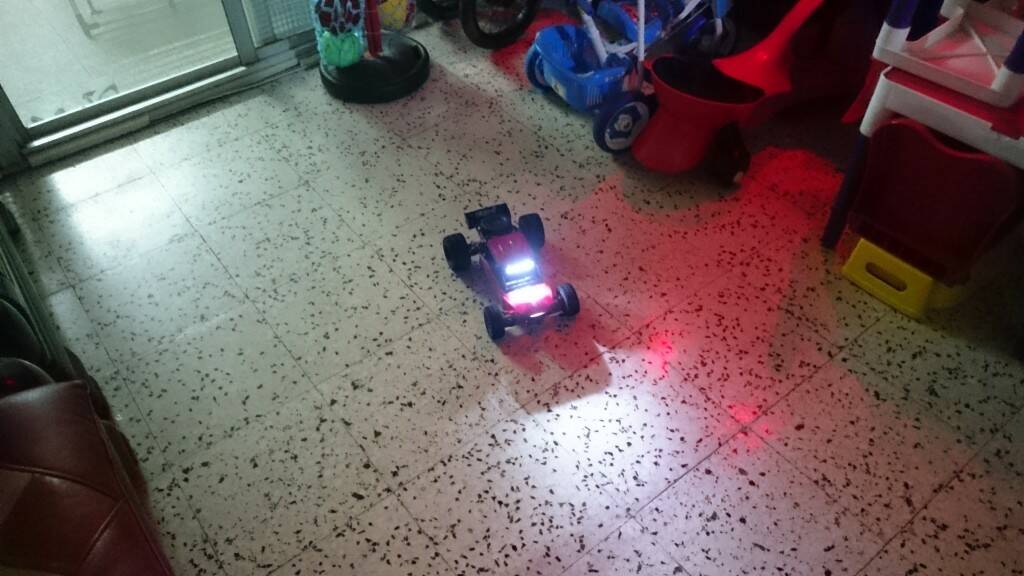

發表於 2015年10月20日 07:42 PM | 顯示全部樓層
本帖最後由 ttwang54188 於 2015年10月20日 07:50 PM 編輯
diy裝車頂燈
材料:1.3mm白光led 3v(7*4=28元,感覺好貴網路一顆1元,不過要買100顆)
       2.1/4w 124歐姆電阻*4(一支一元)
       3.一組接頭帶線(15元,也好貴)
       4.接收機接頭一個(舊有材料)
       總計:28+4+15=47,外加DIY樂趣
說明:電源來自接收機(高壓版)估計4.8~6v,以6v計算(避免燒掉)
       白光led3.2v限流2.0~2.5mA,以2.5mA計算(取大值)
       公式如下
       (電源電壓V-LED切入電壓V)/限流電流A=電阻值(歐姆)
       因為四顆串聯(3.2*4=12.8V)會大於電源電壓6V,燈不會亮
       採用並聯接法(就是每顆LED都裝電阻後再並聯)
       計算結果如下:
                (6V-3.2V)/2.5=1.12------>112歐姆(個人採用124歐姆電阻,另外有試用191歐姆電阻會亮
                但幾乎無光)120~130應該差不多OK
       花點時間焊焊就完成囉
       噴點黑漆讓線材隱藏起來,接頭放在備胎位置附近(那裏可以不掀蓋拔掉關燈)
       每個LED燈的V不同要問清楚,完畢!
3MM剛剛好塞進去連年都不用黏
3MM剛剛好塞進去連年都不用黏
讚  發表於 2015年10月20日 11:26 PM
巧手!開燈以後很好看  發表於 2015年10月20日 10:15 PM
