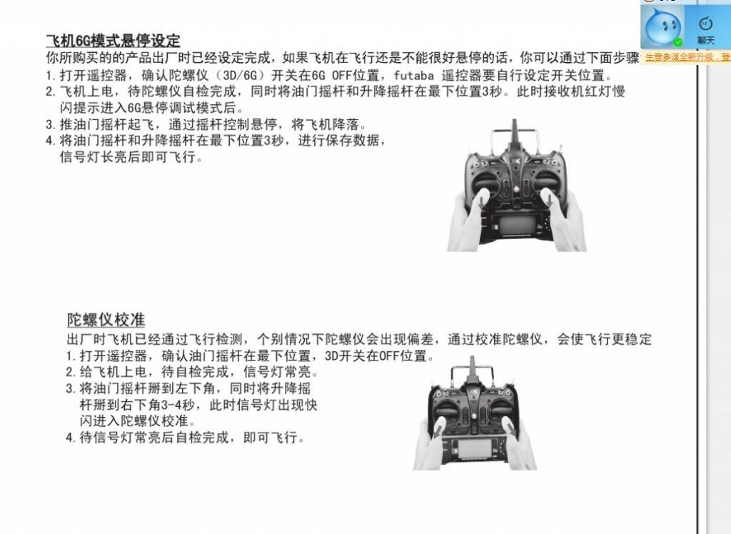

3D/6G設定是在futaba T6J 裡的GYRO調整嗎?
因我買這k110 單機版沒有附說明書給我!
是GYRO沒錯
可設定是撥桿A還是B控制切換
如果沒用過futaba的控
要先熟悉一下設定方法
ans大 已設定ok了,只是切換時十字盤會往左偏(機子靜止時), 還是要停旋時開啟才不會尚待驗證. 待外飛時再試試了.  詳情 回復 發表於 2015年9月20日 10:18 PM

ans大
早上帶著k110去試了一下(6g)一起飛機子 就往左前方飛,
開3d模式機子就好一些,
waz大說說明書上說6g可調不知道要調哪 ?
我調舵機拉桿也沒效果.
基本上好像是 開6G 進入設定 停懸 降落 儲存設定 提供您試試看  詳情 回復 發表於 2015年9月21日 10:29 PM

發表於 2015年9月21日 10:29 PM | 顯示全部樓層
kan708 發表於 2015年9月21日 08:14 PM
ans大
開3d模式機子就好一些,
提供您試試看
ans大 謝謝啦! 明天早上來試試看, 另外這幾天試機大p時感覺原廠的尾槳會跑尾,後來改45m/m反槳就好很多了.  詳情 回復 發表於 2015年9月21日 10:59 PM
發表於 2015年9月21日 10:59 PM | 顯示全部樓層
ansheng 發表於 2015年9月21日 10:29 PM
提供您試試看
ans大
謝謝啦!
明天早上來試試看,
