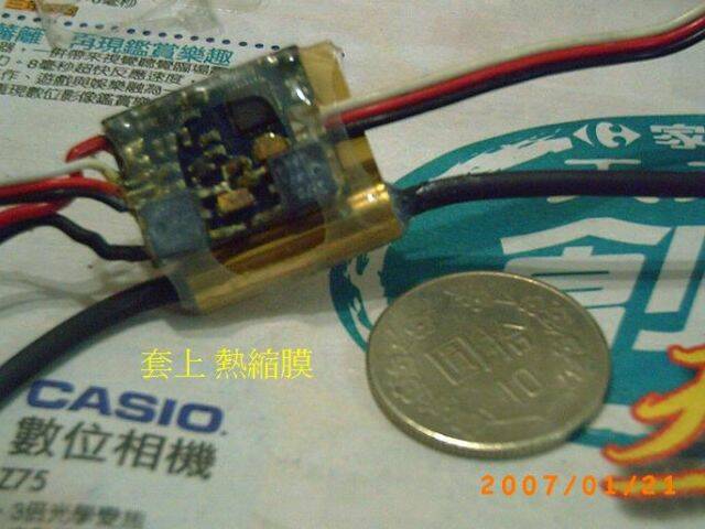

決定使用 2cell 鋰電池  無刷馬達也配合 電壓 繞線 kt kv 值需求完成
使用 10A 小電變 雖然 10A 可素負載達 8A 左右會過熱斷電 約 70度

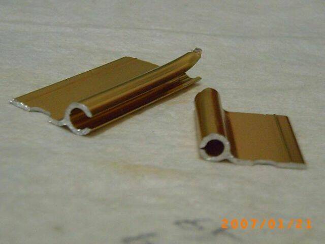

之前岳父家穀倉蓋鐵皮屋 地上看見殘餘 鋁材 心想有天也許用的上 於是撿起來
今天剛好可用上  將旁邊溝漕壓合 接著............

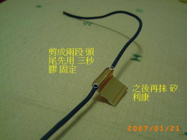

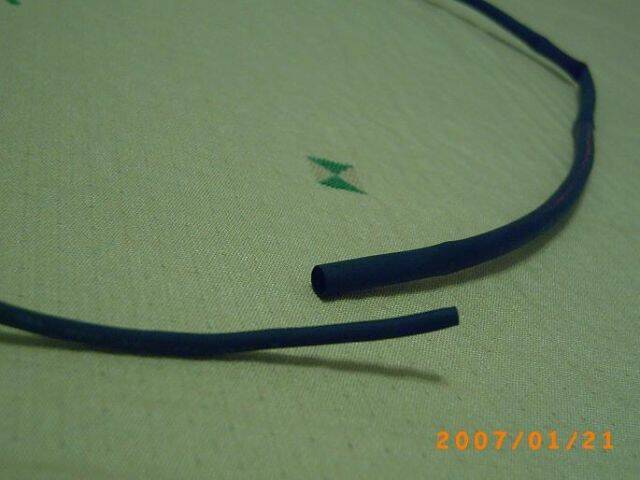

水管不好找
手邊有 熱縮管 選大一點口徑 加熱讓它縮到最小 這樣 韌度 較好也耐 彎曲
將 水冷鋁片 旁邊的縫 抹上 矽利康  熱縮管 剪成兩段 套入 頭 尾 口 固定 再抹 矽利康

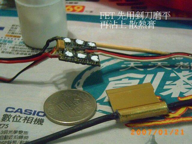

電變 FET 塗 散熱高 套上 水冷板 固定
電變水冷 導流施工 完成

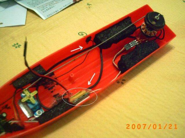

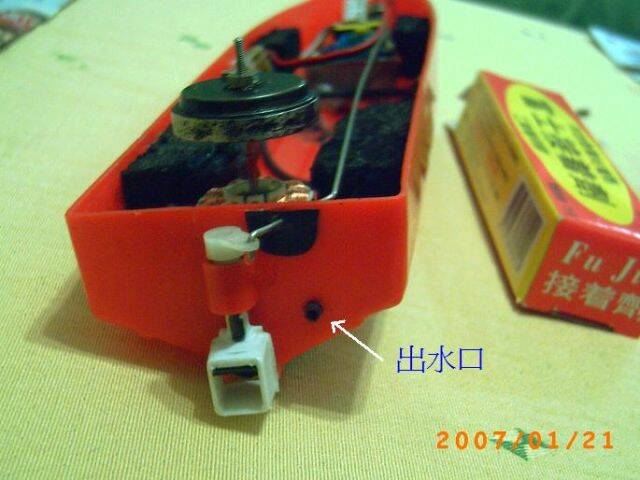

全功率輸出運轉 六分鐘 不斷電  溫度從原本 七十幾度  降到 三十二度  並維持在 三十二度左右  動力輸出越大 熱交換越快
並且加入 艙內 自動排水 系統  乘風破浪 免驚
麻雀雖小 五臟俱全

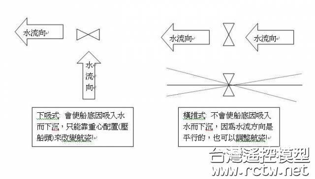

偶的小船也發現一個秘密 不但可降低功率卻還可以增加噴流量
400-500級 渦流噴射系統 已接近完成  馬達定子 轉子 可馬上拆下升級 很方便
在沒概念下 估計 每小時要噴出 4000公升以上水量 才能讓 1kg 左右的船速有看頭
功率概估需求 最少要 300w以上吧 估錯別笑偶 我是以小估大
