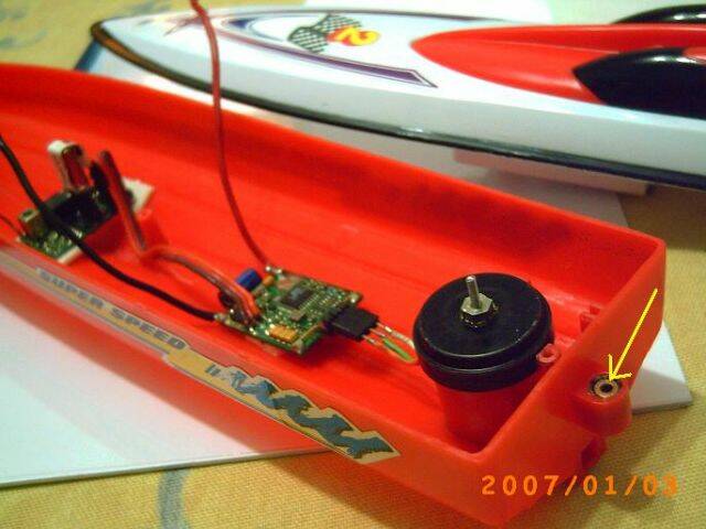

 樓主| 發表於 2007年1月25日 08:46 PM | 顯示全部樓層
原帖由 kanchechung 於 2007年1月25日 01:19 PM 發表
依倒數第2圖,應該是逆時鐘轉,因車葉有方向性,甩出ㄉ離心力水才是噴射來源,只是葉邊緣縫太大會影響效率,  反兒不比螺旋槳好
我也這樣認為  原來的葉片也是有弧度但卻是 順時針 轉 所以被搞混邏輯
出水口的設計 有多一個導流角 所以葉片直徑要縮小 不然會 K 到
謝謝 K 兄
 樓主| 發表於 2007年1月25日 08:49 PM | 顯示全部樓層
原帖由 rod 於 2007年1月25日 01:22 PM 發表
遙控船____________????????????????????????????????????????????????????????????????
照片裡的 接收機 和 無刷電變 和 導流轉向伺服機 還沒裝啦

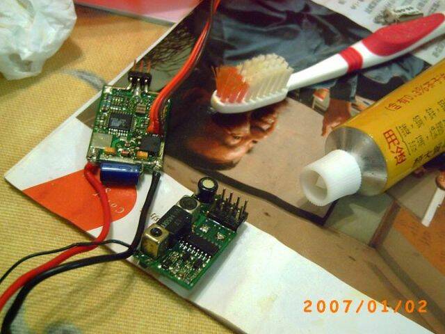

 樓主| 發表於 2007年1月26日 08:46 AM | 顯示全部樓層
找個爛接收機 以及 淘汰的 JETI 8A 無刷電變[反正也沒在用]
再拿條強力膠準備 攪膠    暈了暈了
弄把不要的牙刷 開始 塗塗刷刷  做好 電子 防水處理  應該沉到水裡還會跑吧
接著把屁股轉向固定座塞顆 銅軸承 本來是要用 滾珠軸承 想想會生鏽 還是用銅的吧[拆自電腦風扇矽鋼架軸承]
無刷馬達是 組合式  固定座 沒用到螺絲  矽鋼架隨時可拆下重新繞 漆包線  很方便
剛剛給它用 3CELL 11.1V 測試  阿娘威  這種噴流  應該會 托孤輪 飛離水面吧  骗人 又還沒證明  那是感覺的啦
看看應該塞幾片 保利龍 進去 以防 落入 水中精靈 手裡
不過要怎麼塞 才能產生  不倒翁 現象 永不翻船勒
