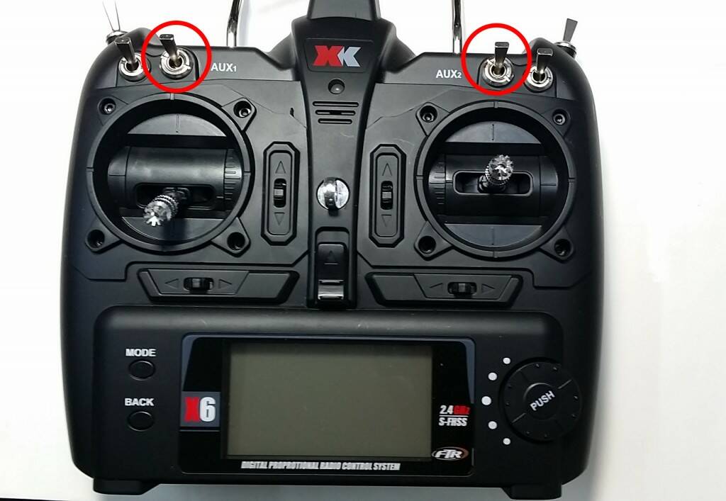

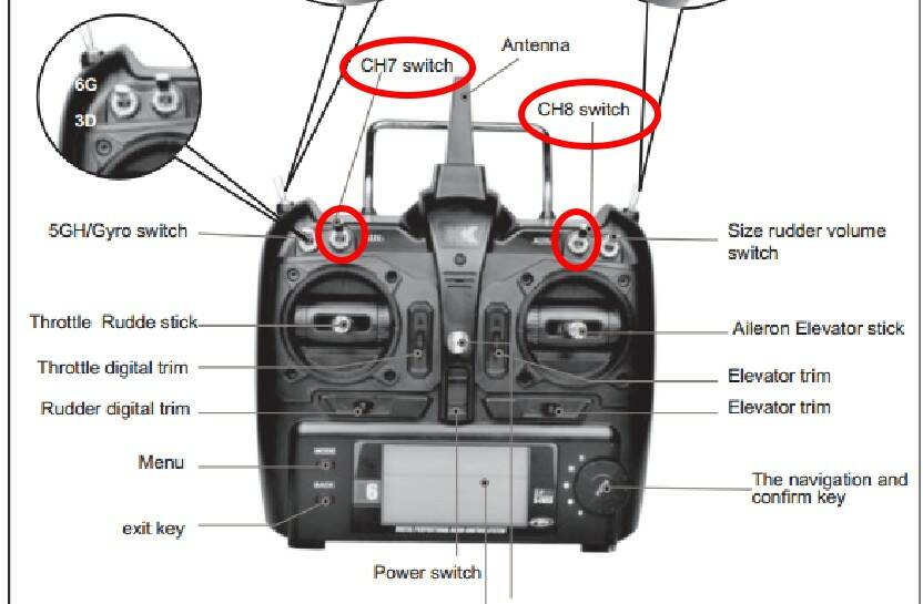

本帖最後由 dc59 於 2015年8月24日 04:17 PM 編輯
找回被保留的 CH7/CH8 !
手冊明明有 CH7/CH8 , 到手卻不見了..........
打開背蓋看一看,明明有插槽,卻沒接,想必是 cost down 掉了!
自己找開關依樣畫葫蘆接上去,沒難度!
CH7 / CH8 就回來了.
目前在實機上用不到 CH7 / CH8 , 但在 PPM 輸出接模擬器就用得到了!(我用鳳凰5.0 OK!)
所以這台應該叫 "X8" 遙控器才對,有 8個通道(跟T8J一樣?), 不知道有沒有人有 FUTABA R2008SB 可以來驗證看看?
ps. 這兩個應該接長扁柄開關比較不會卡手~因為手邊只有短扁柄開關,就將就著用了!
