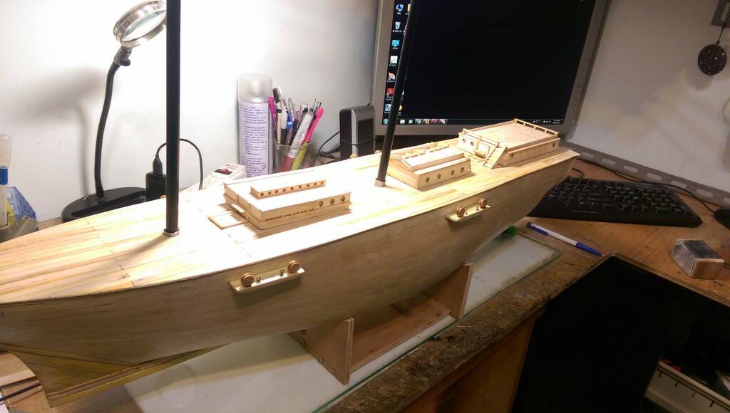

繼續做了小吊輪,小零件.甲板及帆的板型假組合,帆桅桿,面積,角度都要調整,也不曉得正不正確,就當實驗~

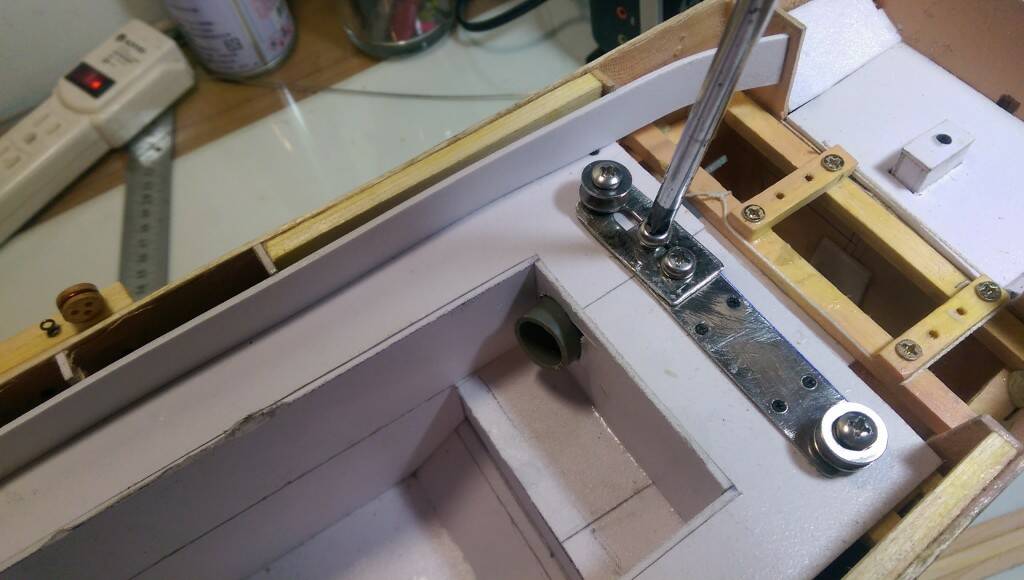

3眼滑輪原本要換成L型鋁條,但不好找這麼小的尺寸,要彎成船舷的弧形也很難只好強化的方法
鑽孔打入鋼絲上膠
船舷鑽固定孔
鎖上螺絲釘上膠

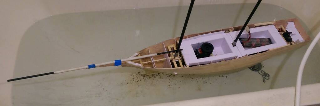

船內艙,收索機,舵機假組合
外層甲板假組合
接下來還要收索配線,還一堆要做的,也只有假日或空檔才能利用

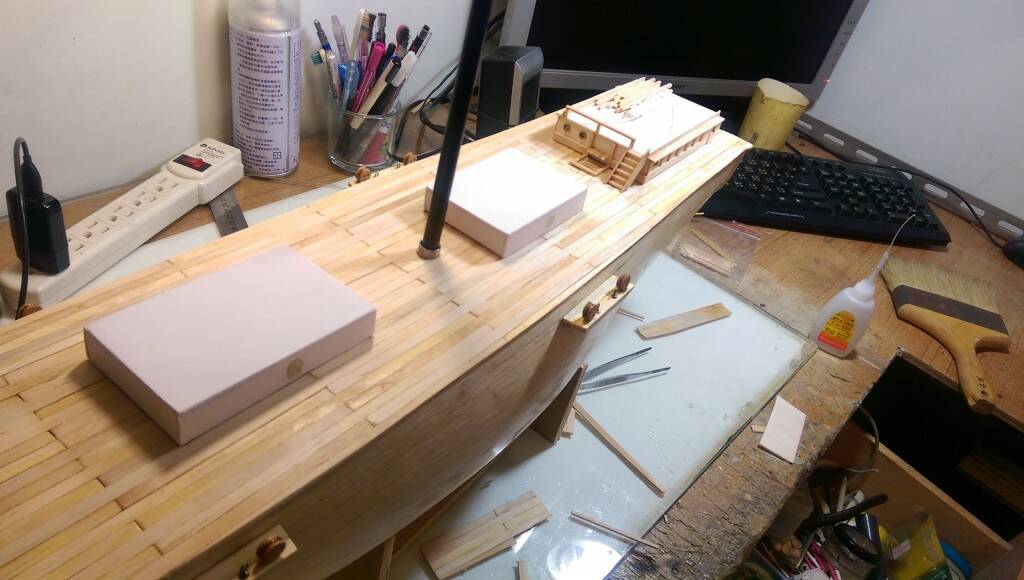

甲板開艙孔
艙蓋用兩片強力磁鐵配置時用落差一點距離可以向下吸.蓋內加泡棉
艙蓋裝飾,(先做一個)

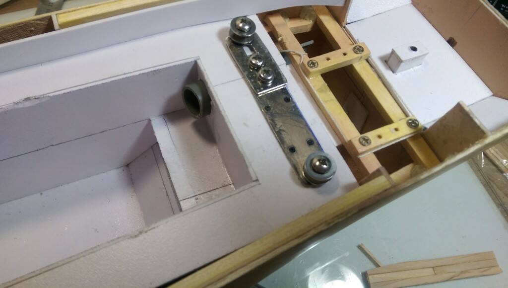

滑輪固定(單邊可調整)
