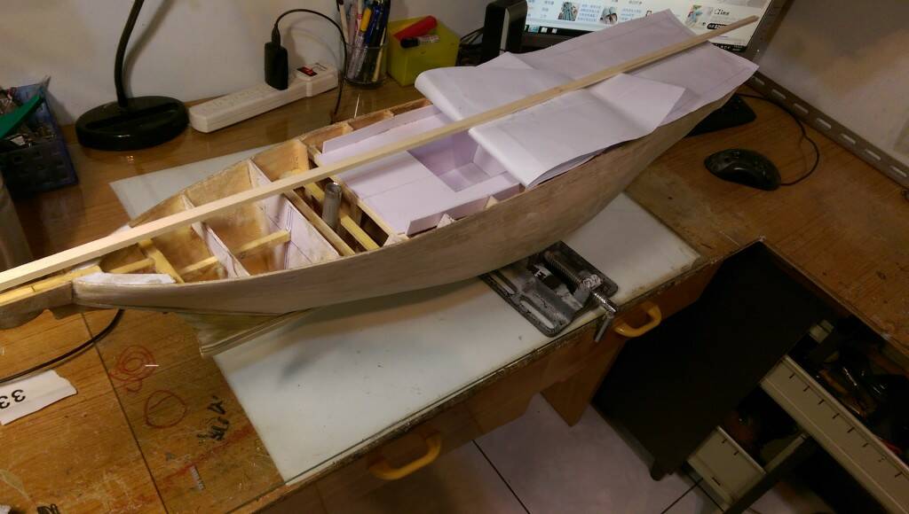

只用在蒙皮,很好造型,外層要刷玻璃纖維,其他的固定木條不是,固定支撐下腳部份有用塑鋼土強化

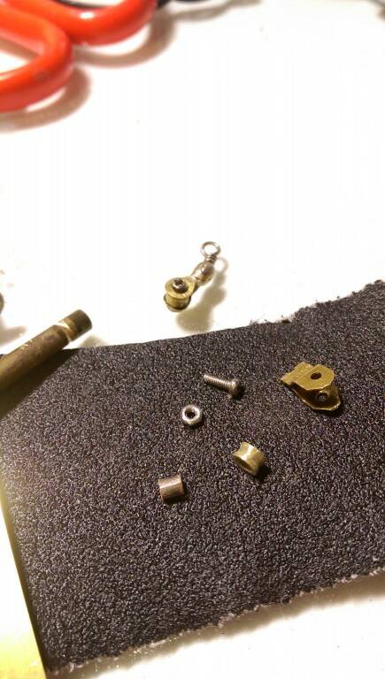

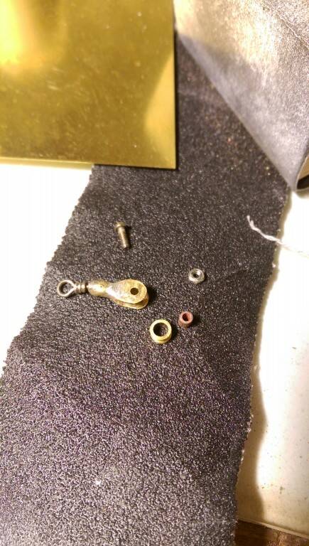

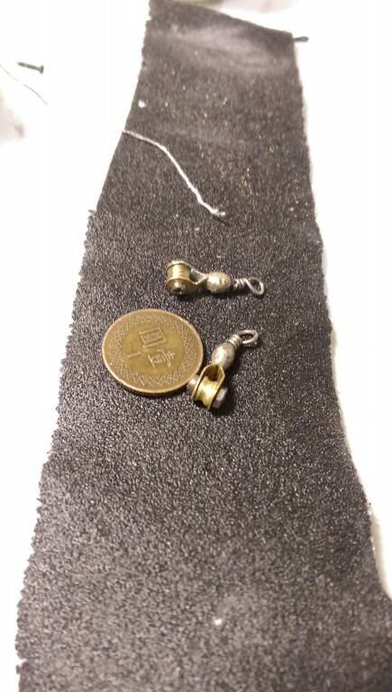

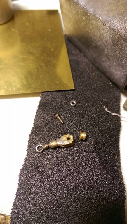

船艙內層和拉帆的小吊輪製作
小吊輪強度測試

外層要刷玻璃纖維.那外層要刷玻璃纖維最外層補土要用什麼料....
也想學玻璃纖維.

真有耐心,這些小滑輪我都是從國外買現成品,樓主竟都自己手工做,佩服。
像真古帆船的許多零配件不但要有那個樣子還要有其功能在,全都自製想必要用許多心思與時間,給你打氣、加油!

用玻璃纖維我也是第一次使用,所以用船內層來當白老鼠,之前因該是用錯膠(膠殼樹酯)玻纖布號數(600G)也用錯(可以做浴缸了)整捲丟在一邊還好不貴.....這乾了後會黏黏的,上網查看這種因該是漸層用膠,黏黏的是讓你好貼玻纖布,貼到需要的厚度到最外層時加上滑石粉攪拌均勻塗上表層後乾了會像補土一樣不會黏黏的,直接打磨上漆,
我因該要用環氧樹酯+玻纖布,我外殼想用的方法這一篇大大的文章較容易懂
http://www.rctw.net/thread-337169-1-1.html
這篇大大外殼是打磨好後,玻纖布+環氧塑酯,乾了後原子灰(因該是汽車用補土),打磨..不過上網查看環氧樹酯流平整性很好,外殼磨的光滑平整,上玻纖布+環氧塑酯乾後一樣光滑,根本不用打磨,修修邊就好,而且飛機木超好打磨和造型,...其實還是菜鳥,外殼還不敢下刀,也一直翻船篇文章,先慢慢做,光小吊輪就還有7~8個要做國內沒賣只好一雙手加挫刀,一天做一個
 樓主| 發表於 2015年9月6日 07:10 AM | 顯示全部樓層
本帖最後由 rotus 於 2015年9月6日 07:19 AM 編輯
謝謝kennethsu大大,想著想著說的對,本來想先讓船會跑比較重要,不過小吊輪做兩個了,其他的用8字環代替,等船會跑在慢慢修改好了,後來又想要就做好,就算不會跑看看也舒服,所以還是一個個慢慢做
