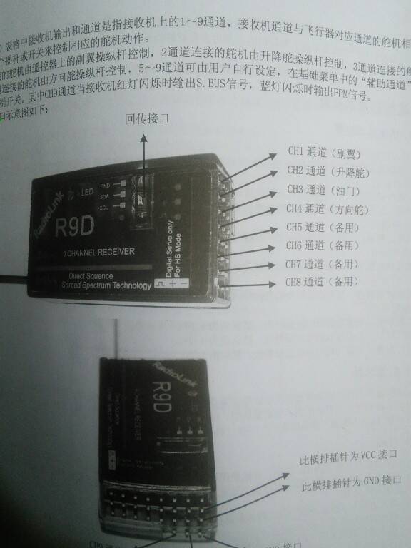

AT9的說明書,是有說有PPM,但是怎麼切換卻只有講SBUS的。我的接收機等我有空再試試看,因為我接收黏在機子的底部,ID SET的鈕剛好被腳架擋到,沒辦法壓,呵呵…(沒注意到)。
 樓主| 發表於 2015年8月28日 12:59 PM | 顯示全部樓層
截至  5iMX 我爱模型 玩家论坛
您好!原计划R9D红灯表示SBUS信号,蓝灯表示正常PPM信号,也是按照此规则制作说明书。后因多数模友反应目前市面上多数控是红灯表示默认PPM信号,蓝灯表示SBUS信号。为让客户在使用过程中更符合原有习惯,我们针对R9D接收机信号灯指示做个调整。9月份出货的AT9,接收机红灯为正常PPM信号,蓝灯为SBUS信号。但因说明书未来得及更改,给大家造成不便,很抱歉。
