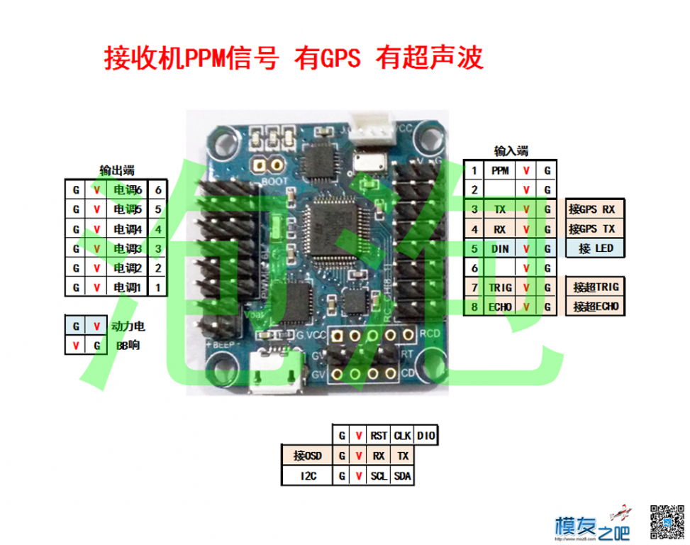

新款R6D  可直切換成PPM  就免反向器了

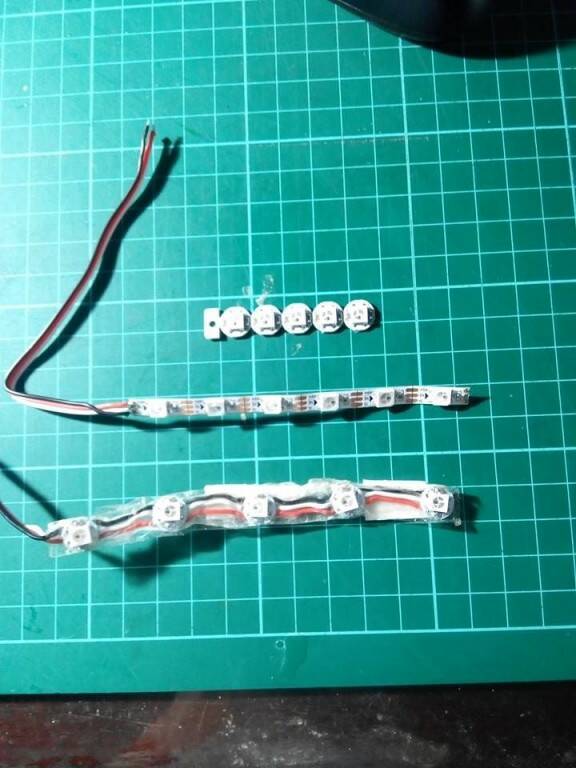

WS2812B   跟 RGB Led 差不多~
接 NAZE 32 右邊 從上面算下來 第五動
設定請看 前面的PO文
借用 泡泡大神的圖
借用 泡泡大神的圖
J 大...關於 R9D 請問真的可以開PPM 嗎? 因為我看該賣家料那邊還是寫SBUS , 而且我有點不懂為何接給 NAZE32 需要反向器~ 可以解惑一下嗎? 感謝!!  詳情 回復 發表於 2015年8月27日 06:21 PM

發表於 2015年8月27日 06:21 PM | 顯示全部樓層
jds168 發表於 2015年8月26日 05:53 PM
新款R9D  可直切換成PPM  就免反向器了
 樓主| 發表於 2015年8月27日 08:35 PM | 顯示全部樓層
R9D
是新款的 才能切PPM  ~ 官網也有介紹~請至管網 樂迪 查一下!
R9D 本來就是有SBUS 可以輸出
但是
反向器........這個問題 可以去翔大模型網站看看影片~
應該訊號源要修正~這樣才能正常讀取吧!
如果用NAZE32  還是建議使用 PPM  這樣所以模式都可以使用!

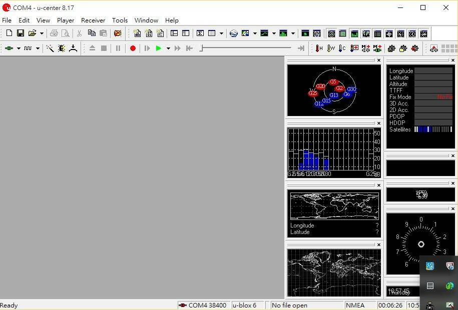

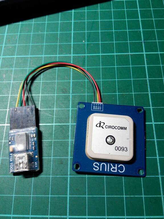

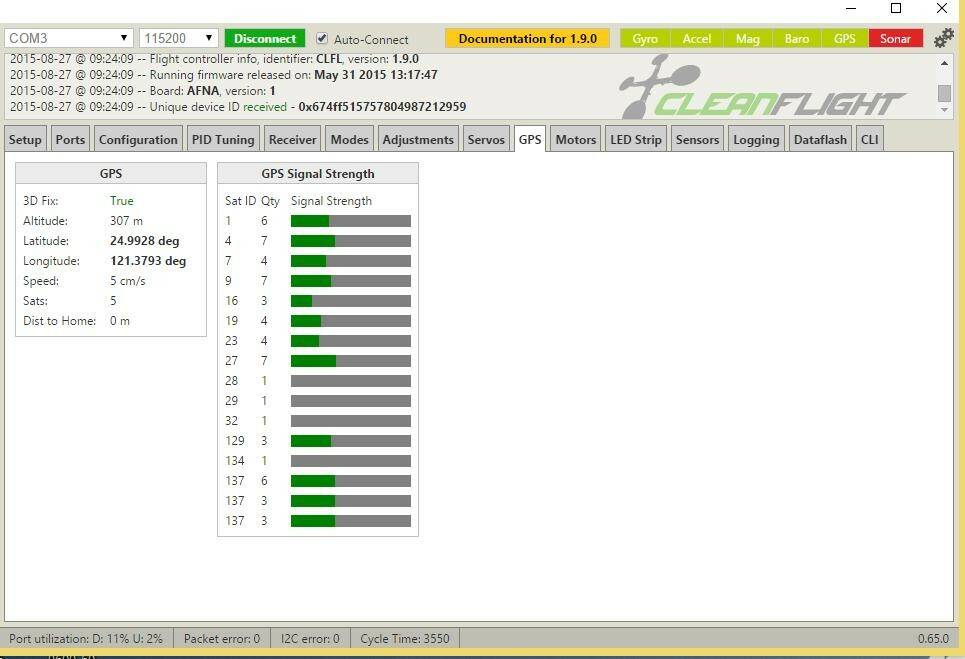

昨天 GPS 到了~
趕快來玩看看~
6N+燒錄器含線
6N+燒錄器含線

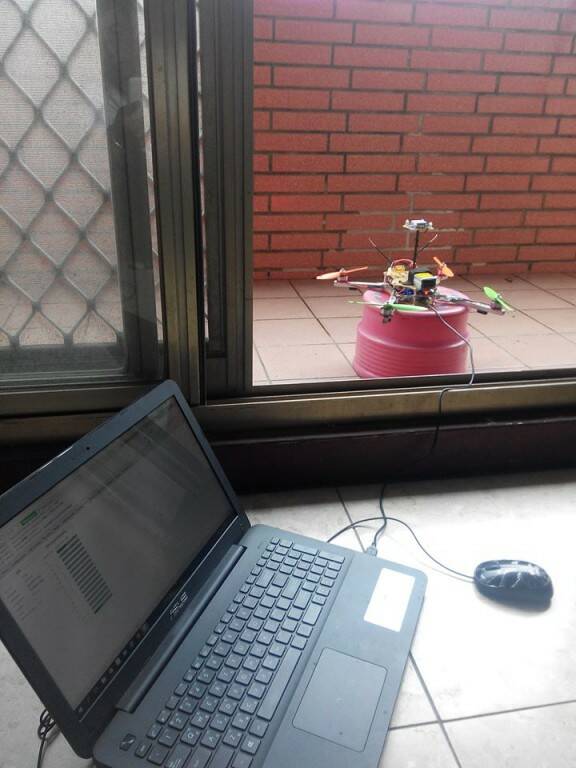

出去外抓看看
出去外抓看看
設定
設定

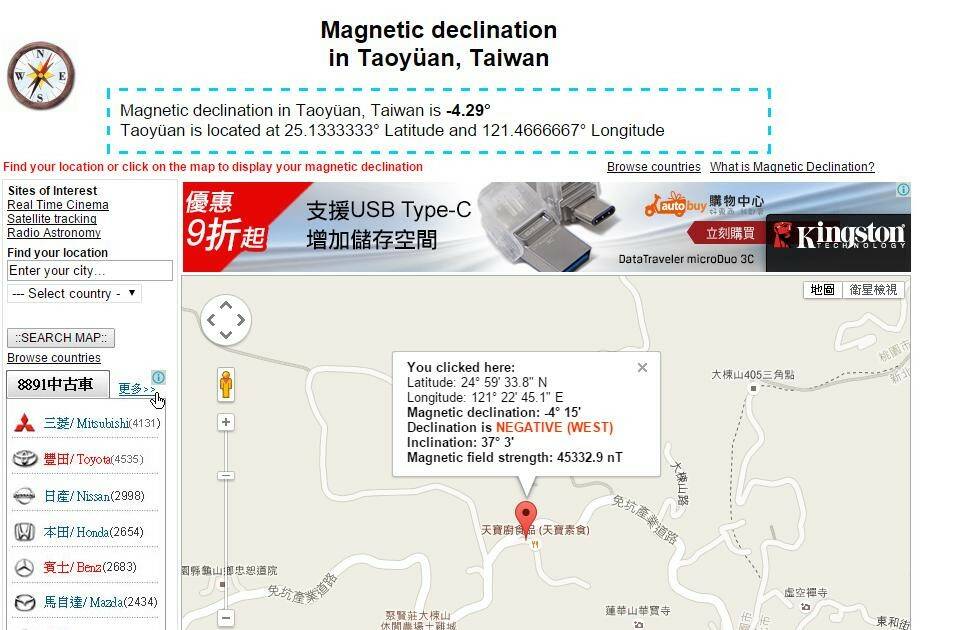

磁篇
磁篇

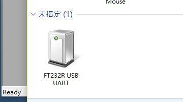

燒錄器 Com port
燒錄器 Com port
下雨了.....麻煩.....
下雨了.....麻煩.....
U center 要連接成38400~紅燈會亮!

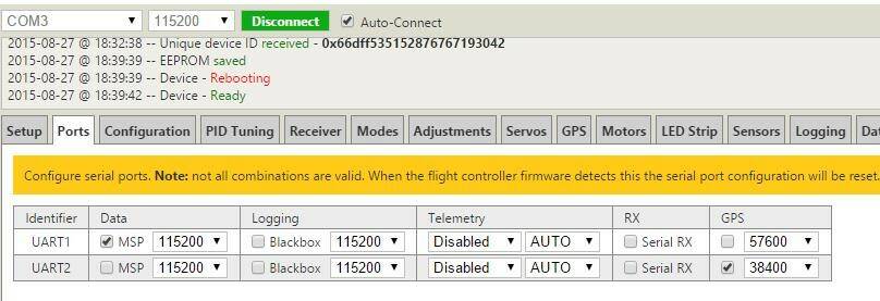

這個部分 要勾選 {GPS 38400} ~ 本來 UART2 的 RX 是給 Serial RX (小衛星通道)~
