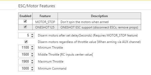

圖內有個參數5 " 加大後 就不會 那麼快上鎖了!  詳情 回復 發表於 2015年8月25日 10:41 AM

最小油門可以想成是  怠速油門  假設設 1200 一解鎖後馬達就會開始怠速運轉~

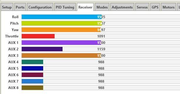

所以圖二 的油門低點(紅色) 要低於  圖一的值  (1091)   調整的地方在 遙控器的 油門行程選項中調整

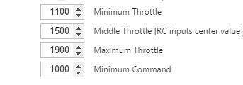

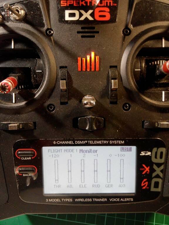

圖三: 遙控器裡面的行程 低點是  -120

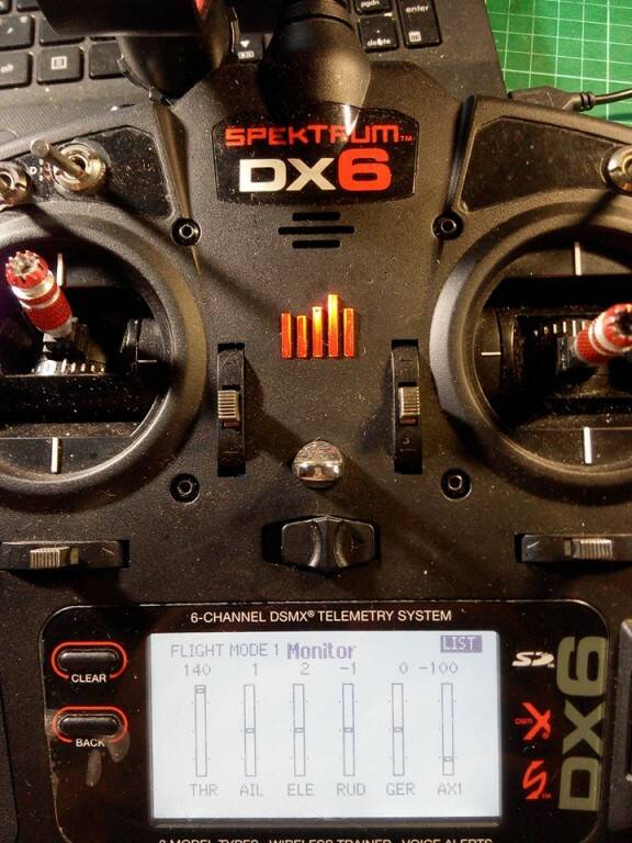

圖四: 遙控器裡面的行程 高點是  +140

油門最低是 1091
油門最低是 1091
最低油門 -120
最低油門 -120
最高油門+140
最高油門+140

我是這樣設

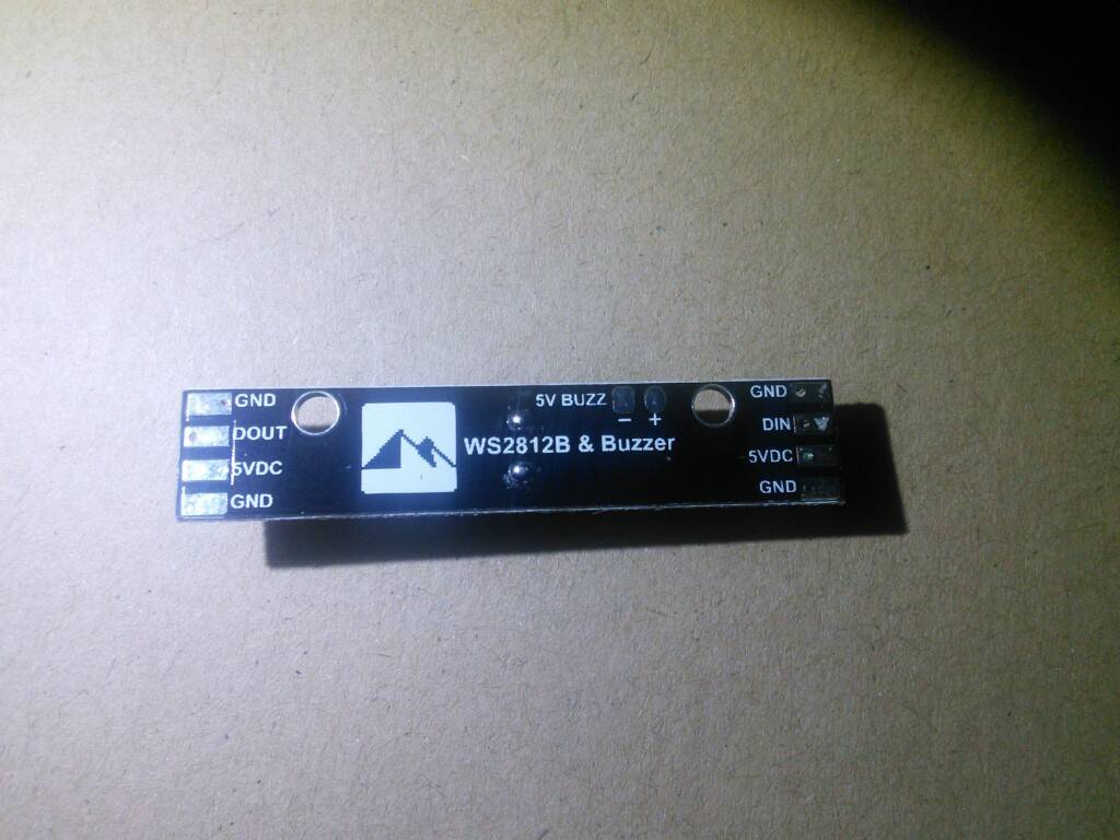

對了,想問一下。Naze32接sbus是不是要用反向器,還是直接接即可。我跟翔x模型買了個有beeper的方向燈。
翔x模型有說要用反向器(((那是什麼東東啊?反向器??
想用sbus是因為我的接收機是R9D,R9D可以從PWM切換成Sbus。控是AT9接收機當然就是R9D。
這個接線要怎麼接啊?
謝謝囉!
