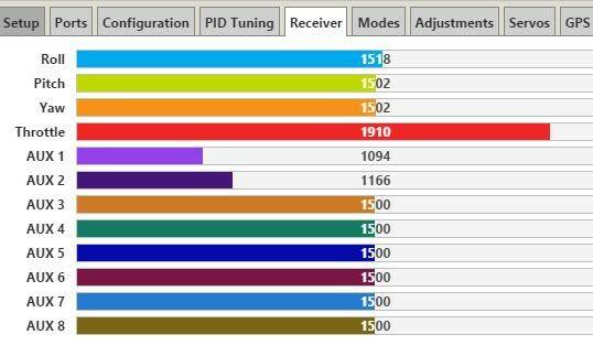

你油門行程可能異常~先看控裡面~油門的行程量~與CF 接收機內的是否有同步一樣或是接近!
太多太少都不行~
有讀寫器 就看看電變的行程也可以!
參考油門高低點圖~
油校正那欄中~槳移除~解鎖後~推油門~也可以看到 紅色柱狀~自否有到最高!

可以把你的資訊 PO 上來嗎?  接收機 裡  油門高低點~ 還有 config.....中 ....油門最高最低中間值.....

這是我照您說的方法去對油門行程及再次重設微調油門,但是情況還是一樣,就像影片中那樣,明明沒動搖桿可是轉速卻一直往上飆,就是這樣,要降落極度困難。(試飛時沒手拍片,所以停機時拍)
