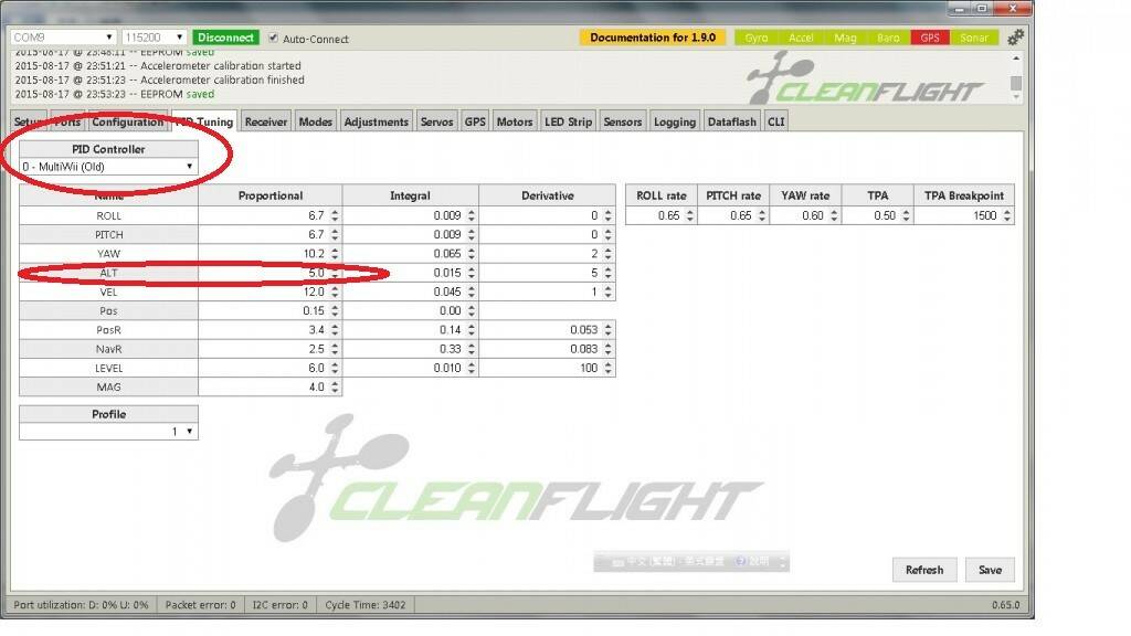

PID controller =0 時
P值越大  力道越小
調參值  是相反值的喔~
ALT 可以試 1.9 看看  再斟酌調整
另外~  機子要先調整到很正常~可以穩定飛行狀態下
在測試定高參數
不然機子都沒調好~ 就要要求定高~ 這是有難度的!

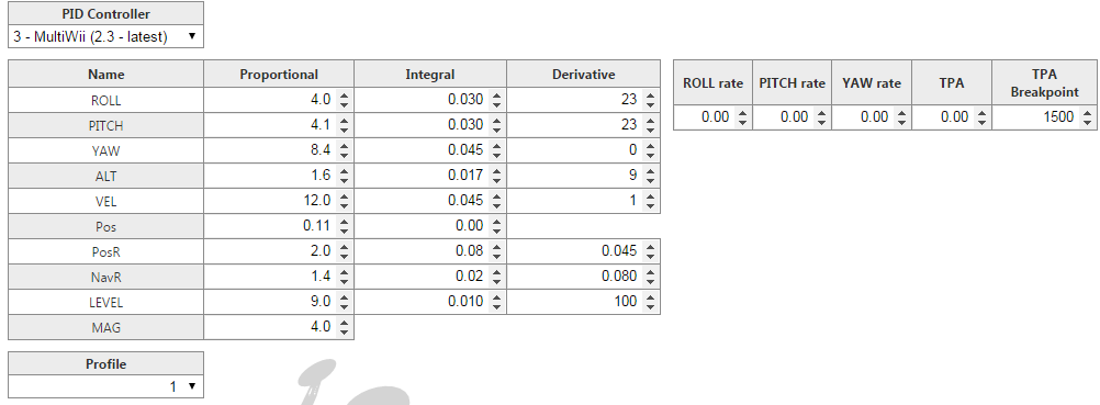

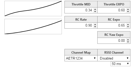

您好!我的機子組好了,也測試過了,完全不會翻了(穩穩der),證實是應該是電變混用的問題,現在還有個問題是我油門還沒推到中立點,大約才推1/10個油門,我的機子就已經往天空爆衝出去,要降落只能讓它摔,這是什麼問題呢?可以幫我解答一下嗎?下面是我的PID還有油門最低點中立點最高點設置。

1. 先備份設資料~重置飛控
2.YAW 用8.4喔!  這麼大!

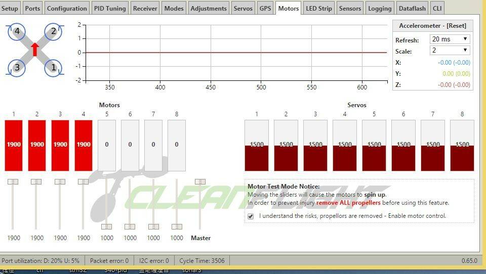

3. 暴衝 可能油門行程跑掉了~  可以重新設~
方法是:如圖  框框打勾後~mastre 拉到最高~通電~電變叫完~拉到最低~電變叫完~拔電
