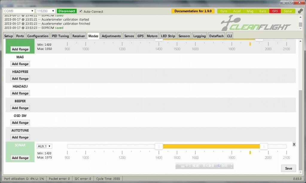

聲納設定~
我找個腳架隨便裝~
Pid tunning 欄的
ALT 是讓你聲納或是氣壓計 PID調參 的 ~
我用聲納用AUX1 高電位 當開關
氣壓計可以不用關~ 改去別的AUX 就可以 但是.....
避免 共用PID 可以再弄一組 Profile (2)用搖桿去選
選擇前 要在上鎖模式下設定:

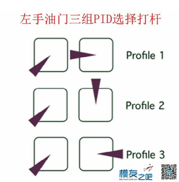

美國手:
油門搖桿最低方向最左~pitch搖桿最高飛控會閃燈~表示 Profile (2) 啟用
油門搖桿最低方向最左 ROLL搖桿最右飛控會閃燈~表示 Profile (3) 啟用
油門搖桿最低方向最左 ROLL搖桿最左飛控會閃燈~表示 Profile (1) 啟用
這樣定高模式就可以有兩種 聲納跟氣壓氣 可以切換了
取自泡泡大師的圖
取自泡泡大師的圖

  發表於 2015年8月21日 03:09 PM

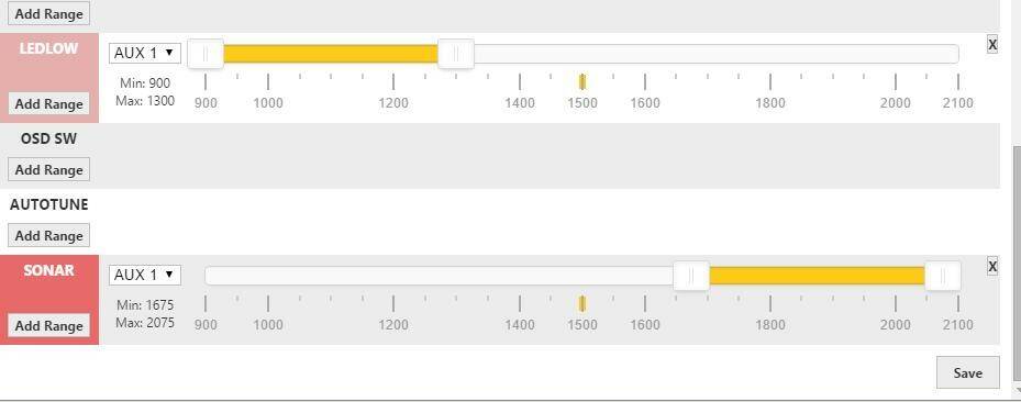

你好. 我的數據資料請參考. 重新試了幾次還是亂抖..  詳情 回復 發表於 2015年8月18日 12:39 PM
發表於 2015年8月18日 12:39 PM | 顯示全部樓層
jds168 發表於 2015年8月15日 08:50 PM
聲納測試
這個縮小P值 比較正常了!
你好.
不知道是那個地方沒弄好. tks
