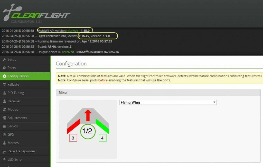

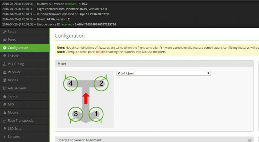

INAV 固件出來了...
大大優化了 CC3D NAZE32 F3 這些等等的 RTH GPS HOLD 定高這些功能~http://www.rcgroups.com/forums/showthread.php?t=2495732
終於有大大注意到 INAV 飛固定翼又多了一個選擇 [attachimg]1350249[/attachimg] Modes 多了不少玄選項 [attachimg]1350251[/attachimg] 但INAV 目前沒支援VT [attachimg]1350252[/attachimg]  詳情 回復 發表於 2016年4月26日 10:23 AM

發表於 2016年4月26日 10:23 AM | 顯示全部樓層
本帖最後由 jchey 於 2016年4月26日 10:29 AM 編輯
tangseng1971 發表於 2016年4月25日 08:28 AM
INAV 固件出來了...
大大優化了 CC3D NAZE32 F3 這些等等的 RTH GPS HOLD 定高這些功能~http://www.rcgroup ...
Modes 多了不少選項
INAV 目前沒支援VT
