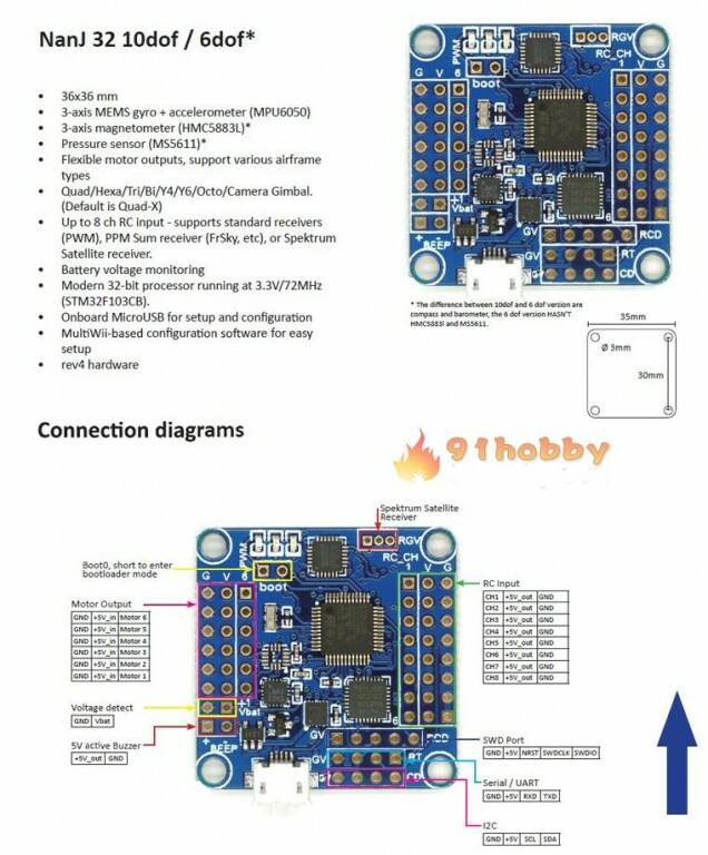

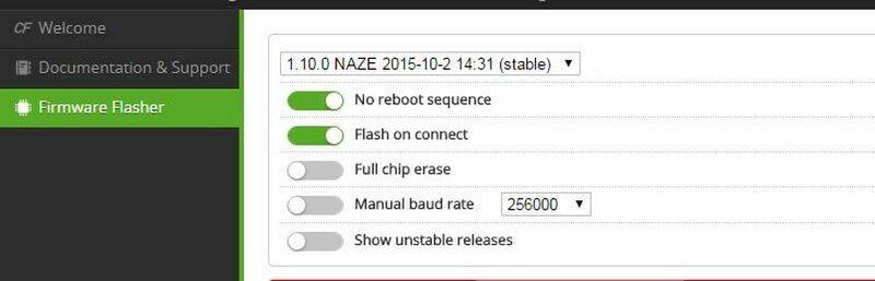

Naze32 刷軔體分享另一種方式 一樣短接BOOT在插USB [attachimg]1303382[/attachimg]  詳情 回復 發表於 2015年11月22日 10:12 PM

發表於 2015年11月22日 10:12 PM | 顯示全部樓層
本帖最後由 jchey 於 2015年11月22日 10:43 PM 編輯
ap 發表於 2015年11月22日 08:29 PM
j大大 請教naze-32正確刷機步驟想重刷試試?
哈~有飛友說圖檔太小這樣應該比較清楚吧?
