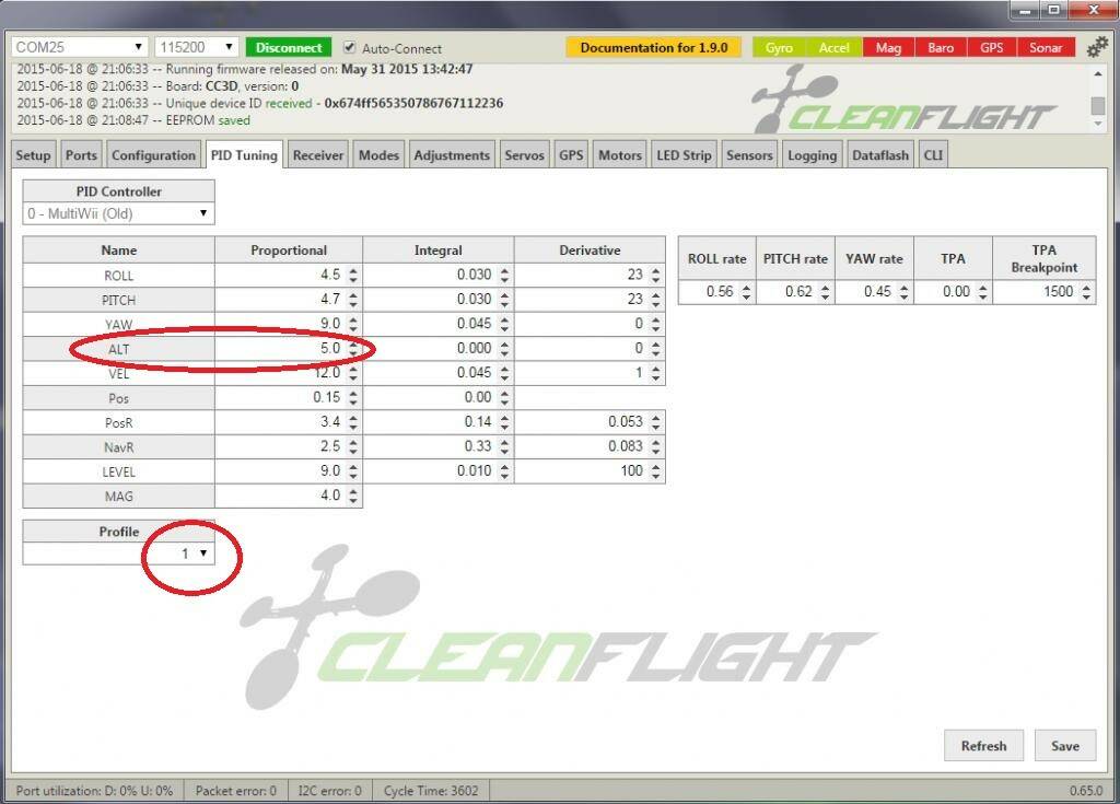

發表於 2015年11月19日 02:07 PM | 顯示全部樓層
jds168 發表於 2015年11月18日 02:28 PM
沒試過日本手
參考這個 試試看!
在請教J大大 ,為了試聲納定高,但有些HC-SR04觸發就在高電平導致QAV250一直往上衝的現象!也買幾個HC-SR04交叉測試一直無解! J大大有遇過這方面的問題?有改善方式?
圖中 ALT 這欄 的P~ I ~ D 值 是調整 定高 (聲納或氣壓計) 的參數 可以使用 圖下 1 =聲納 2=氣壓計 來區別~ 沒分開時聲納或氣壓計~ 飛控會優先認定是 氣壓計 導致以為聲納異常!!!! ========  詳情 回復 發表於 2015年11月19日 07:43 PM
 樓主| 發表於 2015年11月19日 07:43 PM | 顯示全部樓層
ap 發表於 2015年11月19日 02:07 PM
在請教J大大 ,為了試聲納定高,但有些HC-SR04觸發就在高電平導致QAV250一直往上衝的現象!也買幾個HC-SR04交 ...
另  PID controller  = 0時  ( OLD)
參數是反值   例如P要增大~ 此時的值要減少!
還有
主頁中~~聲納選項要打勾~
另外再到  sensors  看一下  曲線是否正常!

  發表於 2015年11月20日 07:16 PM
發表於 2015年11月20日 07:16 PM | 顯示全部樓層
本帖最後由 ap 於 2015年11月21日 08:09 AM 編輯
jds168 發表於 2015年11月19日 07:43 PM
可以使用  圖下    1 =聲納      ...
還是搞不定日本手切換 Profile !
聲納或氣壓定高,不是可用遙控器設開啟或關閉? 需要用
到切換2組PI D參數?
只是不解. 開啟定高模式.油門稍微動到就會往上衝一下!
j大大可分享ALT的PI D值?  在此先說~~~謝謝
跟影片中的現象一樣
https://www.youtube.com/watch?v=Z9Uao0aQP8Q

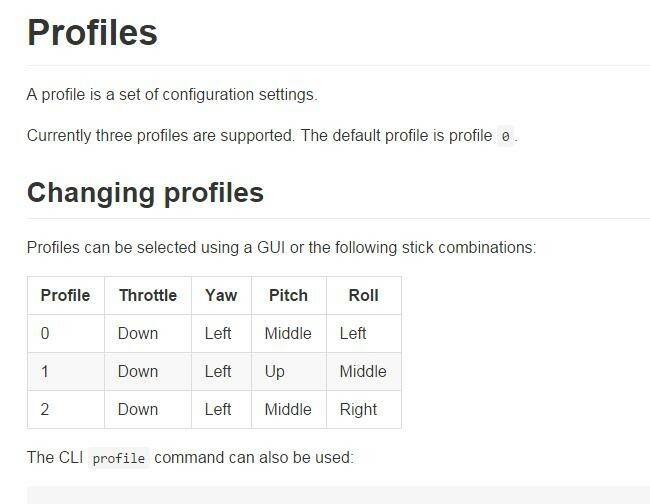

日本手切換Profile手勢 jds168大 分享是正確喔 稍微更正一下沒有 Profile 0 ~~~ Profile 0=Profile 1~~~Profile 2=Profile 3 Profile 1:方向左. 副翼左 Profile 2:方向左. 升降舵上(多軸前進..固定翼DOW舵) Prof  詳情 回復 發表於 2015年11月22日 10:17 PM
氣壓計是內建的~ 所以所以Profile =1[/backcolor] , 是對應到氣壓計.......[/backcolor] 聲納使用時 請開 [/backcolor]所以Profile =2 給他用, ([/backcolor]Profile =2 [/backcolor]的PID [/backcolor]設定[/b  詳情 回復 發表於 2015年11月21日 10:38 AM

氣壓計是內建的~ 所以所以Profile =1 , 是對應到氣壓計.......
聲納使用時  請開 所以Profile =2  給他用, (Profile =2 的PID 設定 請抄 Profile =1 的 )
以上兩個  的啟動開關  就是從 AUX 1或2或3   去設定對應 ,
CF我升級到最新版~ 介面不太一樣~  但是還是可以參考

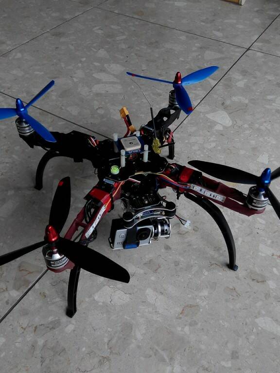

這台設定是
380軸距 2212/1400KV
8"*3葉槳
6M GPS
兩軸無刷雲台+SJ4000 ,
3S~2200mah電池
起飛重  1.044KG

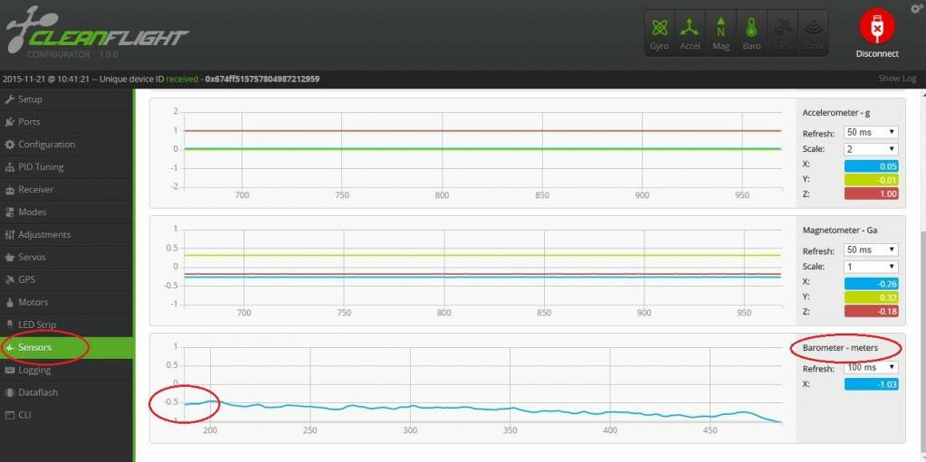

你影片的問題 應該是 參數有問題~ 我感覺是混到了氣壓計跟聲納~
你po 一下你的設定
圖片~~感應器曲線是否正常 不能亂飄~離0軸太遠~
