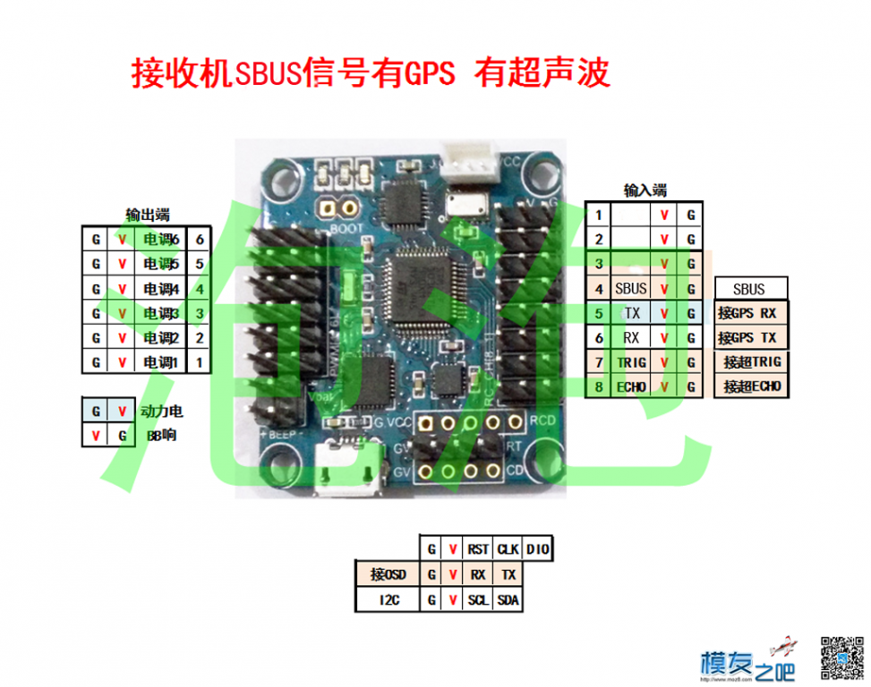

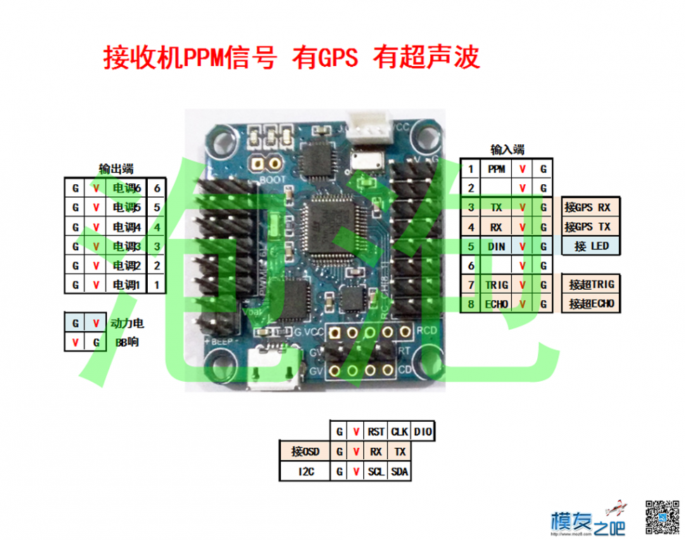

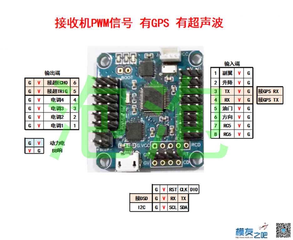

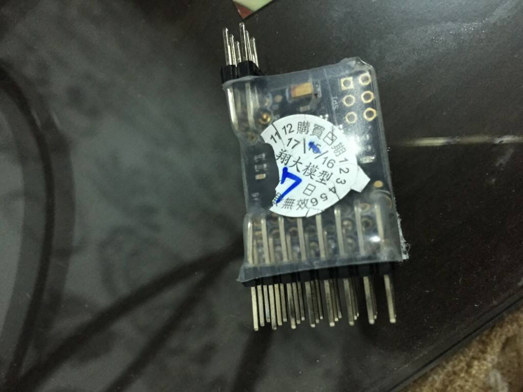

不好意思想請教各位前輩,我最近在組一台Y6用的飛控是Naze32,但是我在飛行時,我的通道1也就是ROLL會突然沒訊號,突然就不能控制側移,發生過兩次,第一次換線全部重插過就好了,第二次也是過換線重插但就修不好了,一直找不到原因,我接收是RD9,因為是6軸所以有透過轉接轉成PPM
PWM轉PPM
PWM轉PPM

轉換器先不用~改回PWM 看看!
我上周也發生 測試GPS 時~發生暴衝
陸續發生兩次~
開機~通電~等3分鐘抓衛星~抓完成~解鎖~推油門~開始離地後~ 瞬間噴出~還好馬上上鎖~小摔!!!
後來又發生第二次~
就改回PWM~ 拆衛星~ 暫時先不玩GPS
請問 改回PWM. 聲納要怎麼接呢??  詳情 回復 發表於 2015年9月17日 09:27 AM

請問 改回PWM. 聲納要怎麼接呢??
試試~  詳情 回復 發表於 2015年9月17日 01:07 PM
 樓主| 發表於 2015年9月17日 01:07 PM | 顯示全部樓層
tsawei 發表於 2015年9月17日 09:27 AM
請問 改回PWM. 聲納要怎麼接呢??
試試~
大大真的超專業.. 這個接 PWM 裝聲納的話要加 1k 電阻嗎? 謝謝.  詳情 回復 發表於 2015年9月17日 02:27 PM
發表於 2015年9月17日 02:27 PM | 顯示全部樓層
謝謝.
