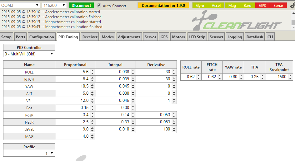

發表於 2015年9月5日 06:45 PM | 顯示全部樓層
還是不能翻?????????
 樓主| 發表於 2015年9月5日 08:13 PM | 顯示全部樓層
「要翻滾,要切aux2的「horizen
發表於 2015年9月6日 12:35 AM | 顯示全部樓層
有切aux2  還是不能翻

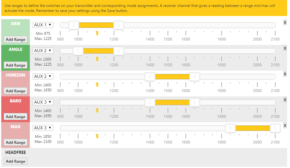

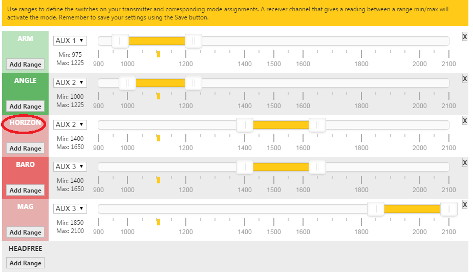

第一張
切AUX2  中電位時   Horizen 部分要變成綠色~
你那張圖 是AUX2 (綠色) 低電位 ANGLE (純自穩模式)    如果切到ANGLE  是不能翻的!

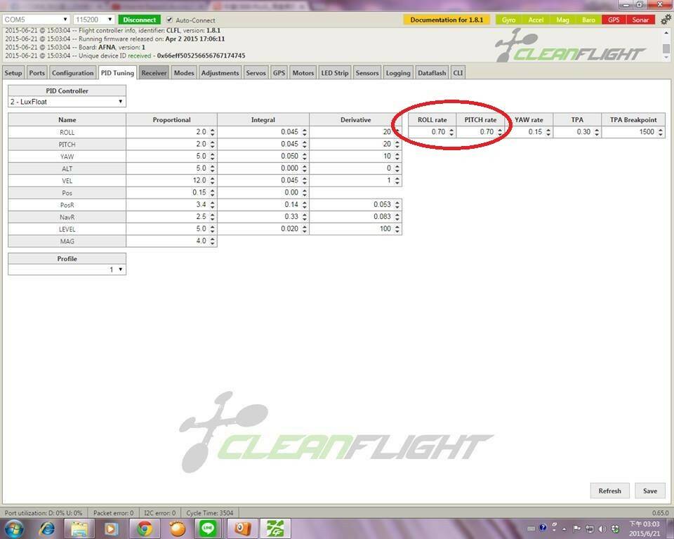

我的機子
RATE  ROLL 跟PITCH  我設0.7   (這台是340MM機子翻滾時   ~在兩米範圍內可以翻2圈)
發表於 2015年9月6日 05:11 PM | 顯示全部樓層
切aux2的horizen……一樣不行
 樓主| 發表於 2015年9月6日 09:26 PM | 顯示全部樓層
有一陣子我也遇到這些問題了,像是mwc'飛控,CC3D刷cf,搞很久,最後只能開手動模式才能翻,,,,,又過陣子,飛控重刷,問題才慢慢解除,,,,,,,,試試重刷看看吧!
