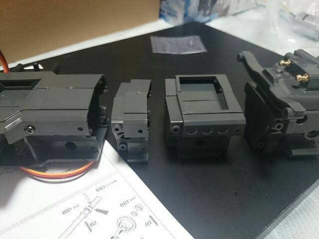

報告pvcsu大大,車體不用DIY,車子設計本身就是170軸距,有大中小3個加長塊,大的40,中的30,小的15,所以直接變成幻化為
170+15=185
170+30=200
170+40=210
170+15+30=215
170+15+40=225 (JIMNY殼的原設定)
170+15+30+40=255
應該沒算錯
不過說明書有個239軸距怎來的,還是印錯就不知道了
還可以再去買個B-Parts變火車
唯一要處理的是傳動軸,TAMIYA只提供三種軸距的傳動軸,其它軸距就自己買條鋁管DIY
