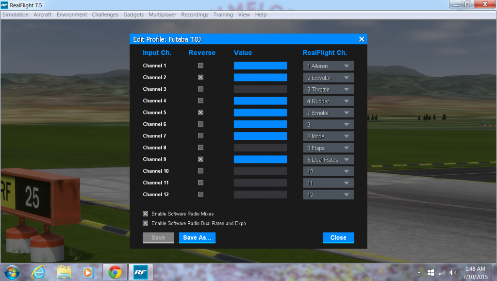

我是從直升機跳來玩飛機的,請大家幫忙看一下realflight遙控器設定的問題
請問飛機有要設定下面這三個嗎?
1.D/R(大小動好像要設定,可是沒玩過飛機,不清楚)
2.IDLE(因為玩直升機要開才能翻,可是飛機我不知道需不需要這個通道)
3.Flaps(請大家幫我解釋一下這是什麼意思)
還有,飛機在模擬器裡面可以設定油門鎖定嗎?
謝謝大家

1.跟直升機一樣是打舵的大小量,要不要用看你自己的習慣,一開始通常會設一大一小,以應付空中突然過大/過小的情況
2.一般來說不需要,除非特殊需求需要固定油門值
3.襟翼
4.可以,通常玩油動飛機降落後需要油門鎖定
如有錯誤請前輩糾正,謝謝
