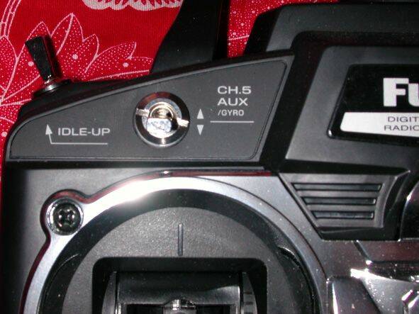

前天自行衣依照遙控器說明書方式調整後 昨天在樓頂試飛(9F)是可懸停了!!  但遙控器上 CH.5 AUX/GYRO 這個開關 (如附圖) 我就攪的霧煞煞  不知是搬上是鎖尾 還是搬下是鎖尾 ????  搬下時 從起飛到懸停 遙控器必須一直右打尾舵 不然 直昇機機一直左旋轉不停  向上搬時 並不太需去注意尾舵(就是只要油門直催 就可飛起 遙控器並不太去左右尾舵部份)  但在懸停空中後 需修正時 一右打尾舵時 尾巴又一直左右橫晃不停 真是飛的我心驚膽顫 嚇的我 胃都痛 中午都吃不下飯 請問好心前輩 有誰可說明一下 並告知調整方式  拜託 拜託!!

向上搬時 並不太需去注意尾舵
表示在鎖定模式
表示在非鎖定模式,而且你ㄉ尾舵中立點也不準才會像一邊偏移

但在初次調校時 遙控器都是先初始化的 理當所以賜服器都回中立點的呀!!! 另 向上搬時 並不太需去注意尾舵(就是只要油門直催 就可飛起 遙控器並不太去左右尾舵部份)  但在懸停空中後 需修正時 一右打尾舵時 尾巴又一直左右橫晃不停  這是不是也是中立點不正確的問題呢????  麻煩您!!!!!!

但在初次調校時 遙控器都是先初始化的 理當所以賜服器都回中立點的呀!!! 另 向上搬時 並不太需去注意尾舵(就是只要油門直催 就可飛起 遙控器並不太去左右尾舵部份)  但在懸停空中後 需修正時 一右打尾舵 ...
左右晃是駝羅感度不夠調多一點試試看

還是不行 還是左右晃
但高速後又正常 是不是訓練架的問題?????
