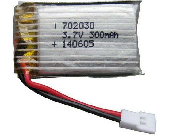

應該是很難PO圖片,雖然是在台灣買的東西,跟四軸是一起買的,也是有廠牌代理的,但商店賣給你就是裸裝的電池。
就跟外面賣的小電池一樣,銀色包裝,上面電路板的部份看似黃色的膠袋包裝著,除非把包裝全拆了,才知道裏面的全部樣子。
不過我也沒包裝再包回去了,這樣電池算廢了吧..
嗯,我還是去網站上找了一張接近的圖片,電池就長這樣子了,當然跟圖片一樣有保護板。
這種電池沒有保護板,黃色的是聚醯亞胺防焊膠帶。測前搞清楚,免得悲劇。  詳情 回復 發表於 2015年7月2日 10:15 AM

嗯,我不知道怎麼跟你說,我是有摸到一塊線路板,是不大,但是是電路板。 你說沒有嗎? 難道要我拆一個來公布嗎?  詳情 回復 發表於 2015年7月2日 12:02 PM
你說沒有嗎?
難道要我拆一個來公布嗎?
我拆修了好幾個了。那是一片小PBC板將電池鋁極片及電源線焊住固定用的,免的電源線直接拉扯鋁極片,容易拉斷。這種大供電量的飛行用電池通常沒法做保護。一是因要求重量輕,二是要求輸出電流大,小電路承受不了。  詳情 回復 發表於 2015年7月2日 01:14 PM

麻煩仔細看一下圖片內還有印刷電路零件的白色文字,請問一下這是什麼?
或是您的電池真有保護板,公布一下讓我們長一下見識。
